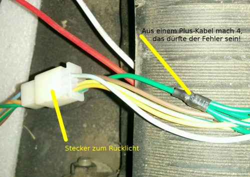

So, Polen steht noch und ist ein tolles Land, und ich habe jetzt mal nach dem Rechten im Roller geschaut.
Vorne ist alles i.O., ich habe da keinerlei Wackelkontakte oder Fehlkontake gefunden. Bevor ich den kompletten Kabelbaum offenlege, wollte ich dann doch gge's Tipp bzgl. des Rücklichtes nachgehen. Zuerst hatte ich den Rücklichtstecker im Verdacht, dann den Eintritt der Kabelgruppe in den restlichen Baum, weil es da an der Stelle ziemlich eng ist. Aber der Fehler liegt nach dem Stecker, vermutlich an der Stelle, an der die Plusleitung aus dem Stecker in 4 Leitungen (Blinker li/re, Bremse und Licht) geteilt wird. Drücken und Wackeln an der Verbindung führt zu den Symptomen.
Ich kann noch nicht ganz sicher sein, dass diese Verbindung tatsächlich den Fehler verursacht, für weiteres Buddeln im Roller fehlte mir aber das Licht.
Aber schon mal vorsorglich die Frage: Sollte die Stelle tatsächlich kaputt sein, wie kann ich das besser machen?
LG
Frank
LG
Frank

- Beiträge: 6425
Re: Wiederholt liegen geblieben (WAR: 2. Mal liegen geblieben)
Nun, pressen mit der Preßzange und Stoßverbinder wird schwierig. Ponal auch. Löten auch. Was immer geht sind Aderendhülsen + Aderendhülsenzange sowie eine zweier Lüsterklemme und Isolierband - ist nicht besonders schön, erfüllt aber seinen Zweck. Vorher ruhig einmal an allen 4 Kabeln zupfen.
Tatsächlich hatte ich in meinem Roller auch schon eine ähnliche "Abzweigung", da ware die Litzen einfach nur zusammen gezwirbelt
Schnellste Lösung wäre, die Kabel einzeln verzinnen und dann mit ordentlich Zinn zusammenlöten.
Das hält ewig.
Das hält ewig.
Hm, sowas gab's in meinem Schiff auch schon mal, der Abzweig war gut verzinnt und verlötet. Rate mal, was da passiert ist: Bruch, wohl wegen der ständigen Erschütterungen.
Adernendhülsen und Wago-Klemme?
