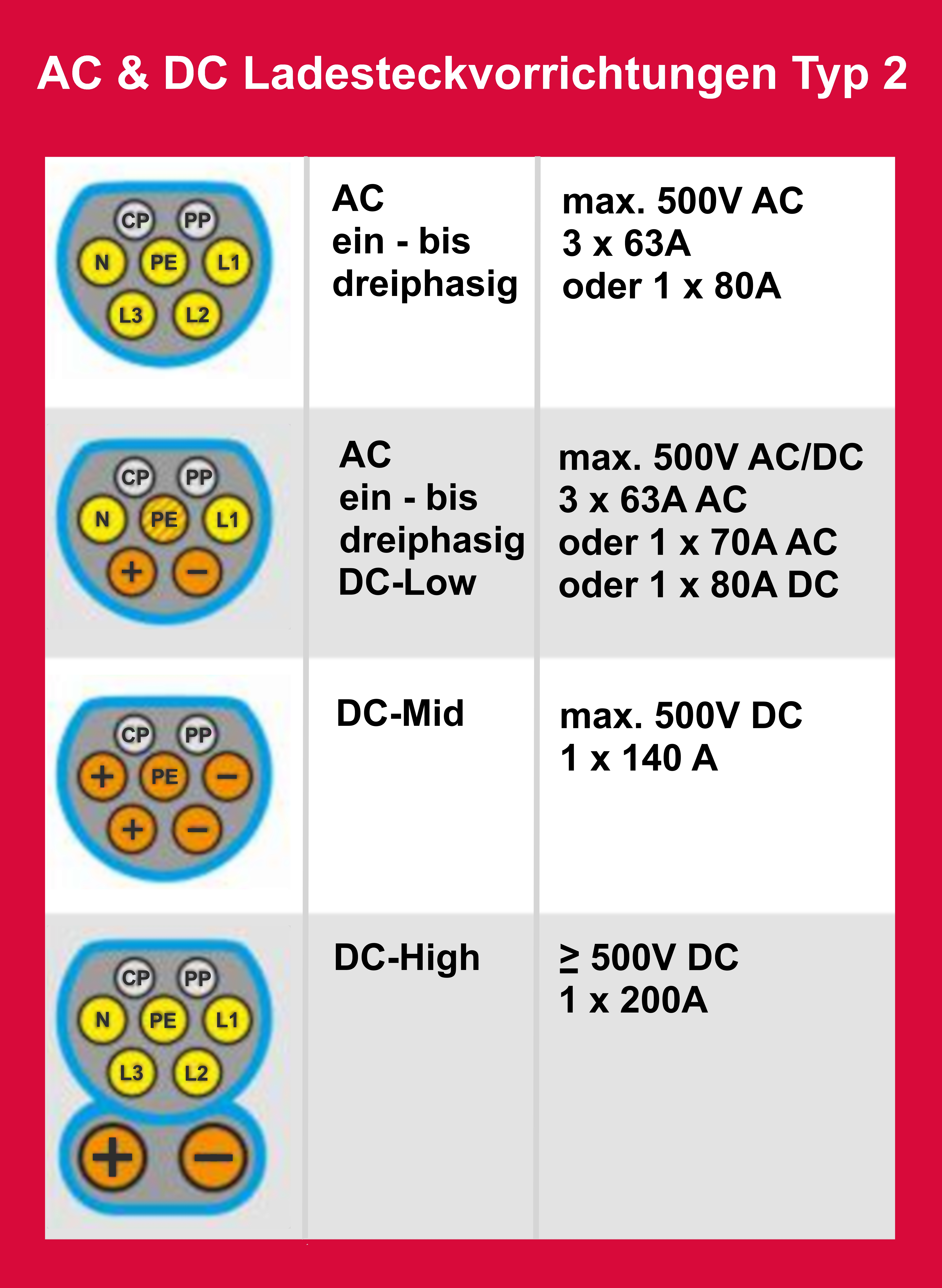

Typ 2 alleine ist da wenig aussagekräftig. Siehe:
Die Frage ist, können die Zweiräder Gleichstrom laden und das gut an die einzelnen Zellen weitergeben. Das nächste Problem: Finde mal bezahlbare Gleichstromlader. In D häufig nur an Autobahnen und zu Preisen, was einen wieder das Bahnfahren schackhaft macht.
Für eine gedigenen Ausflug mit dem Roller/Motorrad einfach zu viel. Klar, Zuhause in der eigenen Garage (sofern vorhanden) ließe sich das realisieren, nur hat man dort normalerweise Zeit. Dort würde über Nacht ein Einphasenstrom über Stunden zum Laden ausreichen. Zudem sind die Ladegeräte für Mehrphasenladung teuer und schwer. Im Auto ggf. noch nützlich, bei Zweirädern allenfalls als Zusatzoption Sinnvoll, falls der Käufer öfters längere Strecken damit fahren möchte. Dann lieber ein weiteres Ladegerät, das man bei Bedarf mitführen kann.

Süß ist die dritte Option von oben:
(OT an) Die hat Tesla bei Model S und X weltweit (außer USA und Canada) und ihren Superchargern umgesetzt, automatisch umschaltbar auf Variante 1. Nur hat sich Tesla nicht mit den normgerechten 140A / 500V (=läppische 70kW) abspeisen lassen, sondern jagt inzwischen bis zu 337A darüber (= 135kW bei 400V) :twisted: :lol: (OT aus)
Und ja, Zero bietet optional die von Tiger angesprochene Typ 2 "Schnellladung" mit zusätzlichen Ladegeräten an, um mehrphasig in 2,5h volllladen zu können. Mit externen Zusatzladern geht es sogar in bis zu einer 1h... Aber das wiegt viele kg mehr, die man ständig mitschleppt, und auch noch hoch oben in der Tankattrappe drin.
Da ist die CCS Option weitaus besser und leichter, bedingt aber auch mindestens 150V Batteriespannung (wenn ich mich recht entsinne). Die aber viele CCS Lader nicht umgesetzt haben, sie laden erst höhere Batteriespannungen. Zero ziert sich bislang davor, über die im schiefgegangenen Servicefall fast grundsätzlich tödliche Grenze von 120V DC zu gehen. Das ist aber nötig, um mit CCS DC-laden zu können, ohne schweres Ladegerät an Bord. Nur Energica und Harely mit der Livewire trauen sich derzeit (für sehr viel Geld!) an CCS ran und haben Batteriespannungen, die damit funktionieren...

Die "Schnellladung" vom Ather 450 läuft angeblich über DC-Ladestationen von Ather. Laut einem Testvideo sollte es sich um einen Typ 2 Stecker handeln, vermutlich in der Geschmacksrichtung 2 im Übersichtsbild aus Wikipedia. Somit wäre kein teures Ladegerät an Bord nötig, solange die Ather-Ladestation in der Nähe ist.
