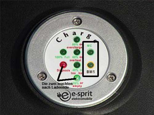

3. Da ich keine Bedienungsanleitung habe kann ich nur den selbsterklärenden Teil der Lade LED "Lichtorgel" deuten.
Also Diagnose blink,blink......20% blink,blink......40% blink,blink usw. bis 20-100% an und Ladegerät aus.= voll
In letzter Zeit passiert aber öfter folgendes, alles normal bis 100% dann geht das Ladegerät aus, Diagnose blinkt und 20% ist an.Oder 20% und Diagnosis bleiben beide an.
Er scheint danach korrekt geladen zu haben, zumindest ist mir nichts negatives an der Reichweite aufgefallen.
4. Wann leuchten die 2 LED's rechts BMS und MC ? bzw. eine komplette Erklärung Status/Funktion der Lichtorgel wäre traumhaft!

Leuchte "BMS": wenn alles so trivial ist, wie ich es mir vorstelle, dann leuchtet / blinkt die LED, wenn das BMS an einer Zelle Überspannung detektiert und diese "verbraten" wird über die üblichen Heizwiderstände.
"MC": könnte für "Motor Current" stehen. Einige BMS-Lösungen haben eine Schutzschaltung gegen Kurzschluß am Ausgang und schalten dann den Ausgang zum Controller hin ab. Nett wäre dann eine LED, die den Fahrer informiert, warum die Kiste stehen bleibt.
Wenn das BMS etwas komplexer ist und bereits mit der Motorelektronik verheiratet oder eine CPU hat, dann lohnt sich ggf. ein "Resetversuch". Hauptsicherung umlegen, in aller Ruhe eine Rauchen oder einen Kaffee trinken (Hauptsache es ist ungesund und dauert 5 Minuten) und Hauptsicherung wieder rein.

Das ist nicht gut. Angeblich kann es ein Zeichen dafür sein, dass die Balancer etwas Übermütig zu Werke gehen. Fakt ist aber, dass der Fury von meinem Händler derletzt ähnliches Verhalten zeigte, sobald ich ihn zum Laden einteckte, und der lud nicht mehr. Schlussendlich fand sich ein Balancer-Board auf einer Zelle, wo der minus(?)-Pol korrodiert war mit Ausblühungen und offensichtlich das Ladegerät so verunsichert hat, dass es das Laden ganz sein ließ und rot und 20% anblieben bzw. blinkten. Also, wenn das bei Dir nur sporadisch und zwischendurch passiert und am Ende doch vollgeladen wurde ist das noch nicht unbedingt als gravierendes Problem anzusehen. Aber genau beobachten ist da schon angesagt. Und wenn es gleich nach dem Einstecken das macht und sonst nichts mehr muss doch die Karre zerlegt werden und BMS und Akkus genauer untersucht werden.kiwilektrisch hat geschrieben:3. Da ich keine Bedienungsanleitung habe kann ich nur den selbsterklärenden Teil der Lade LED "Lichtorgel" deuten.
Die zwei rechten LED's sind beim E-Sprit-Nachrüstteil nirgends angeschlossen, da dem Kelly (Motor Controller) und dem BMS entsprechende Ausgänge fehlen.kiwilektrisch hat geschrieben:4. Wann leuchten die 2 LED's rechts BMS und MC ? bzw. eine komplette Erklärung Status/Funktion der Lichtorgel wäre traumhaft!
Die grünen und die rote LED sind recht aufschlussreich beschriftet, zweifach, einmal for Normalbetrieb und einmal für Diagnosebetrieb mit roter LED in roter Schrift. Wie genau das dann zutrifft, insbesondere das Diagnosegeraffel, ist aber leider noch nicht 100% verbrieft. Die Grünen LED's alleine signalisieren jedoch mit ihrem Blinken die jeweilige Ladephase. E-Sprit schlägt vor, zugunsten der Akku-Lebensdauer und zwecks geringerem Energieverbrauch schon auszustecken, wenn die 80% Leuchte dauerhaft brennt. Natrülich fehlen dann aber ggf. entscheidende km Reichweite bzw. der richtige Losfahrbums. Auf jeden Fall aufpassen beim Austecken, dass Du nicht an die Steckerpins kommst, die haben noch einige Zeit ganz nett Spannung drauf. Da ist die Steckerlösung am Roller die sicherere

BMS & MC LED's haben sich durch MEroller erledigt, die sind schlicht und ergreifend nicht angeschlossen. Was die seltsamen Beendigungen des Ladevorgangs angehen, da mach ich glaub ich vorläufig auf "Prinzip Hoffnung", denn es ist ja nicht nicht immer und an der Reichweite merke ich auch nichts.....3mal Holz klopf......Danke für die kompetente Antwort.......warum wohnst du eigentlich nicht hier ums Eck?STW hat geschrieben:Jetzt zur Lichtorgel

Wegen der LED's....der Ladevorgang läuft immer korrekt durch incl. der 100% Phase.
Dann entweder
20-100% an Ladegerät aus (normal)
oder sporadisch (schätzungsweise 30% der Fälle)
20% und Diagnosis an Ladegerät aus
oder
20% an Diagnosis blinkt Ladegerät aus
Einmalig hatte ich auch schon eine andere Variante und zwar einen Loop....
Diagnosis blinkt ein paar mal......20-100% gehen kurz an......Ladegerät geht auch kurz an, zumindest der Lüfter.....alles geht wieder aus.....dann begann das Spielchen von neuem mit Diagnosis blink blink.
Da die Akkus in allen Fällen hinterher scheinbar voll waren, mach ich mir jetzt einfach keinen Kopf mehr....China Voodoo Lightshow oder so hoffe ich.
Mir bleibt ja auch nichts anderes übrig......denn mal eben jemanden nachgucken lassen is ja nich.....
Nochmal kurz zum laden....Bei mir (von Anfang an) beginnt das laden immer bei 20% egal wie wenig ich gefahren bin. Er registriert also scheinbar nicht sofort, dass er noch viel mehr hat als 20 %
Ist das bei dir auch so?
Ansonsten merci vielmals

Versuch trotzdem einmal, eine Spannungsmessung der einzelnen Akkus machen zu lassen, sowohl im geladenen als auch im ungeladenen Zustand. Die Lichtorgel sollte so nicht sein. Mit Pech ist es auch Feuchtigkeit im Lichtorgelgehäuse oder BMS, dann sollte das trocken gelegt und abgedichtet werden.
Dass der Ladevorgang mit 20% beginnt, ist aus technischer Sicht normal. Aus der Spannungssituation der Akkus im Leerlauf kann man kaum auf den Ladezustand schließen. Bessere Indizien hat die Elektronik dann, wenn während des Ladevorgangs die Spannung steigt. Und die 20% werden erst recht angezeigt, wenn eine Zelle tot, d.h. auf 0V ist bei Beginn des Ladevorganges.
Nach meiner Meinung ist irgendwo der Wurm drin.

Kann bestätigen, dass, selbst ohne Fahren zwischendrin, nur vielleicht einen Tag gestanden nach dem letzten Laden, wenn man wieder einsteckt fängt das Ladegerät immer bei 20% an, aber dann kann man fast mitzählen wie alle 10 bis 20 Sekunden das nächste Lichtlein angeht. Man braucht also zumindest in DIESER Hinsicht keine Sorge haben: Das Ladegerät blickt es schnell, wenn noch genug Saft in der Bude ist.
Die abnormalen Lichtorgeleien sind tatsächlich äußerst Diffus. Das einzige was klar ist: Wenn die rote Diagnoselampe angeht schaltet der Lüfter ab, wenn er überhaupt vorher schon angelaufen war. Das gehört sich also so. Aber warum es mal so oder mal anders funzelt, vielleicht weiß Jonas Wilhelm von E-Sprit mehr darüber. Das "GBS" Heftchen über Ladegeräte, das ich mit meinem Pferdchen zusammen gekriegt habe, hat mit dem in unseren Rollern verbauten leider nix zu tun. Aber es GIBT wohl bestimmte Bedeutungen, wenn die Diagnosefunktion anfängt zu Morsen. Wie schon gesagt, es hat wohl mit der Balanciererei zu tun, wenn zwischendurch, vornehmlich während der 100%-Stufe mit reduziertem Ladestrom, die Diagnoseleuchte zu blinken oder brennen (im Sinne von "Angehen" natürlich

also, wie schon von ME bestätigt, hat das Blinken mit dem BMS-Chips zu tun und deutet auf Ballancing oder "andere Ungereimtheiten" im System hin.
Da diese Sympthome auftreten, obwohl die Ladeschluß-Spannung wohl erreicht wird, ist primär von Serien-Toleranz aus zu gehen. Trotzdem zerlege ich so einen Roller erstmal gerne, um mich persönlich davon zu überzeugen, daß nichts auffälliges zu finden ist. da die Detailliebe der Chinesen ja seine grenzen hat, kann es auch an nicht perfekt verkabelten (da rutscht doch immer wieder mal ein Stecker aus dem Gehäuse) BMS-Leitungen liegen. Und bei der Gelegenheit, kann man auch gleich, wie von STW vorgeschlagen, alle Akkus durchmessen, dann hat man mal eine Basis, für die Zukunft und sieht, wie sich die Akkus im laufe der Zeit entwickeln.
