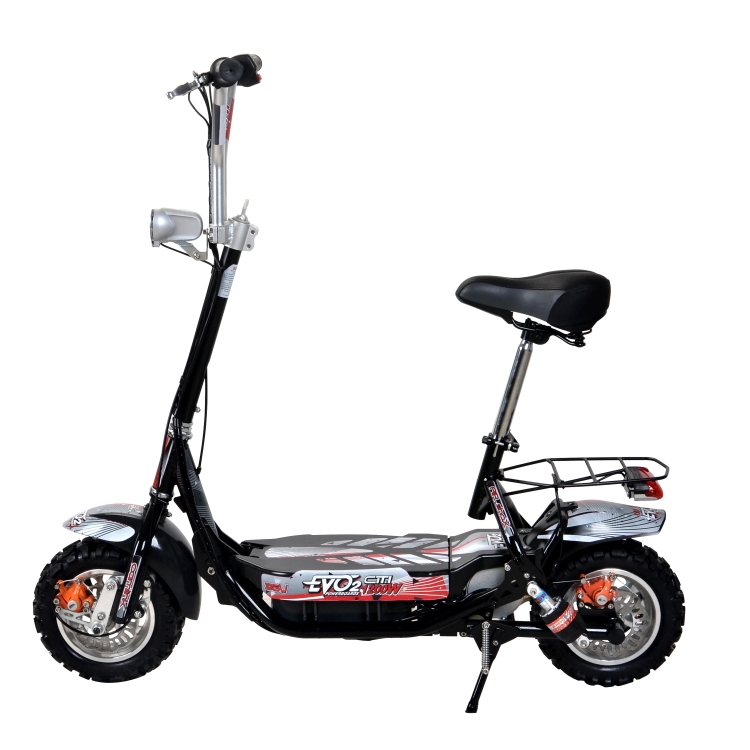

was für ein Typ Roller ist das den?
So etwas?
Da werden Blei-Akkus drin installiert sein. Wenn die schon länger gestanden haben ohne Pflege und häufigeres Laden (auch beim Händler) sind die vermutlich schon so gut wie tot. Die Anzeige 100% bedeutet da nur auf volle Spannung geladen, aber nicht, dass noch volle Reichweite erzielt werden kann.

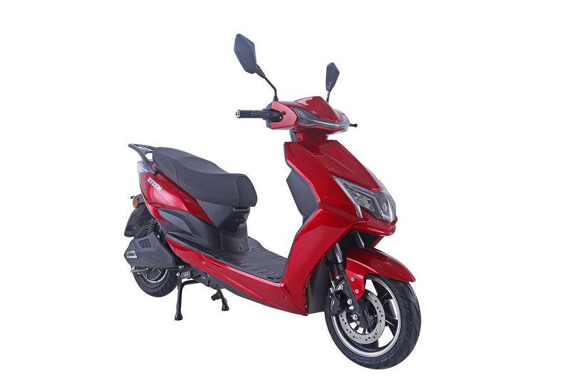

Hallo. Nein es richt ne richtige Wespa . Nur als Elektro.
Das heisst, die Batterie ist im Eimer und ich muss sowas neu kaufen . ?
Wo und wie sxhaff ich mir sowas an ?
Danke für die Hilfe

Ich könnte ja nachfragen, welche Farbe der Roller hat, um dann besser zu erraten können, was da an Akkus reingehört.
Ztech ist ein Label und soll eine Herstellerbezeichnung ausdrücken, und wie bei VW auch gibt es sicherlich verschiedene Modelle wie den Polo, Up, Golf, Passat, ...
Also mal Foto vom Roller, und weitere Dir bekannte Informationen, z.B. welcher Batterietyp verbaut sein soll, usw., verschiedene Modelle sind z.B. hier https://www.ztech-austria.at/ aufgeführt, falls er dabei ist.
