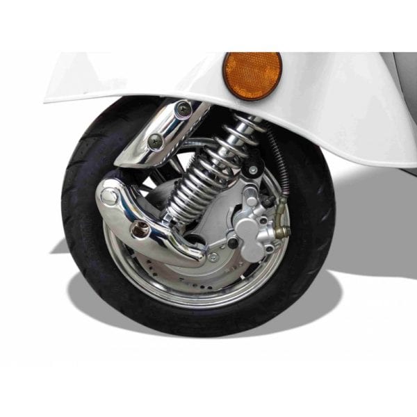

Vorne wird es schwierig, aber der Futura Classico und der Trinity Neptun (oder der alte Uranus) haben ähnliche Vorderradkonstruktionen.
Sieht es bei Dir so aus?:
Das wäre so beim Classico.
Hier gäbe es die Teile: https://elektroroller-futura.de/shop/e- ... orne_links
Und das wäre ein Neptun:
Unter dem Plastkkleid werden wohl "nomale" Federbeine ihren Dienst tun, die man ausmessen könnte und nach etwas passendem suchen.

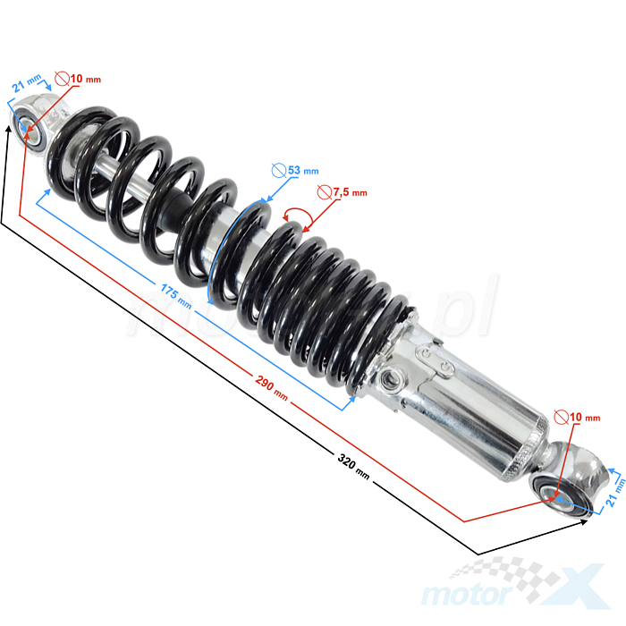

Federbeine/Stossdämpfer in verschiedenen Längen, kann man z, B. hier bei den Polen finden:
https://www.motor-x.de/amortyzatory-tyl ... sort=price
Wichtig ist passende Länge und passender Anschluss oben und unten.

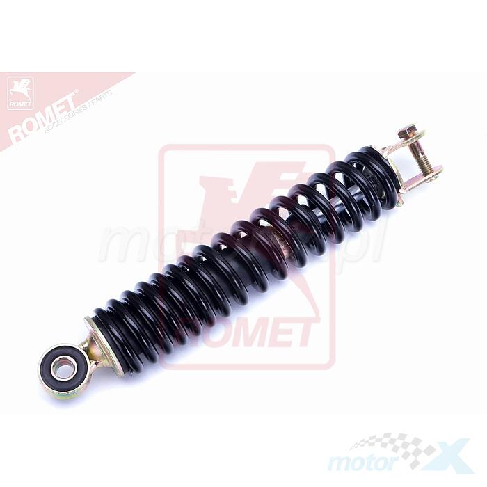

Hier zwei Beispiele:
Dein Roller ist ja nicht eben mal so ein Modell, das man Ständig auf der Straße sieht und was in Roller-Ersatzteilshops mit gelistet ist.
