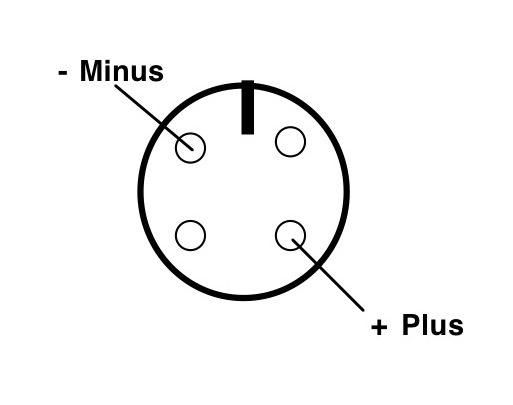

mir ist das Ladekabel beim E-Rex Mofa Elektroroller abgegangen und suche nun eine Steckerbelegung (4 Stifte am Ladestecker), um das Kabel wieder anschließen zu können.
Wer kann mir helfen?

Hi, also bei meinem E-Rex ist die Verdrahtung umgekehrt zu dem folgenden Bild gewesen, siehe auch
beitrag.php?p=3511
Vielleicht hilfts ja Gruss KeNo
