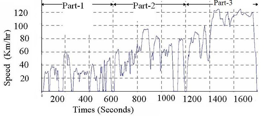

Re: WMTC - WMTC2 - World Motorcycle Test Cycle Feststellungen/Fragen
Der Part 1 vom WMTC (über WMTC2 ist nichts zu finden) wäre durchaus auch von L1e Fahrzeugen zu fahren (außer die Spitzen kurz um 200s rum) und soll den innerstädtischen Verkehr darstellen:
Es gibt auch Vorschläge mit limitiertem Bereich um 200s rum, die unter 50km/h bleiben.
Meine 11kW Zero S könnte durchaus den gesamten Test fahren, wobei vielleicht der Part 3 am Anfang oder in die Mitte rücken müsste, weil nach 25 Minuten ggf. schon thermisch limitiert würde, was die Vmax auf knapp über 110km/h begrenzt.
