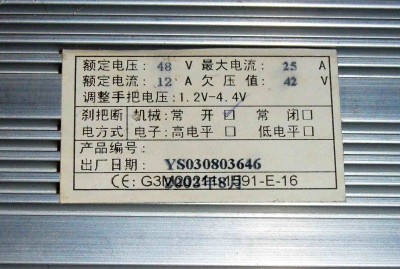

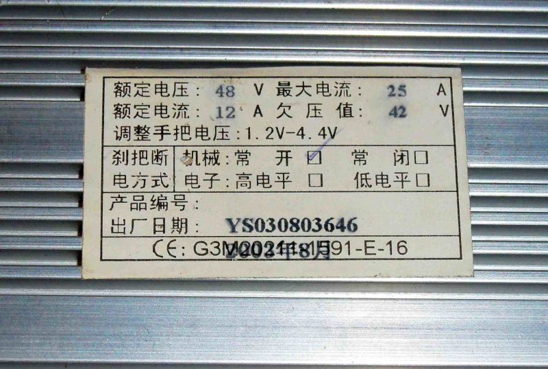

Hallo -
mein erster Beitrag in diesem Forum ist, wen wunderts, eine Frage: :arrow:
Wie kann man die Daten auf dem Typenschild des Mopedcontrollers deuten ( zwei Stromwerte) :?:

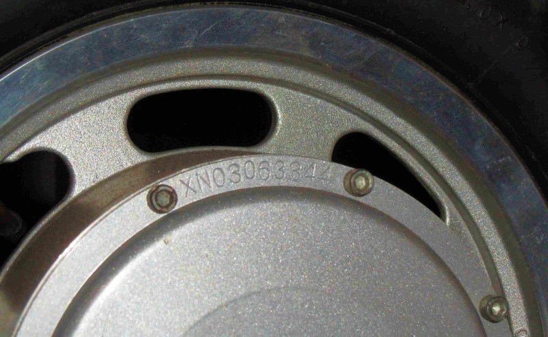

Kann mir jemand was über diesen Nabenmotor mitteilen :?:
Dass es sich um einen Bürsti handelt ist mir schon klar - Kabelanschluß = zweipolig. Mit welcher Leistung kann ich rechnen :?:
Ich möchte diesen Motor als Austausch in einen EVT4000e Roller einbauen.

Noch eine Interpretation:
48V Nominalspannung
12A Nominalstromstärke
25A Kurzzeitboost
42V Unterspannungsabgrenze, ab der der Controller abschaltet
Die 1.2V-4.4V stehen für den Eingangsspannungsbereich des Gasgriffanschlusses, entweder wird Hallsensor verwendet oder ein Poti, das den entsprechenden Spannungsbereich (aus einer Spannung von ca. 5V) erzeugt.
Leisuntg: zwischen 500-600W nominal (Spannung mal Stromstärke), ca. 1200W im Boostmodus. Die Konstellation Controller/Motor ist also durchaus geeignet, um aus einem EVT ein Mofa mit Turboboost zu machen :twisted:
Was man durchaus machen könnte: ist der orginale EVT-Motor abgebrannt, dann wechselt man nur den Motor und hofft darauf, dass der neue Motor genügend Reserven für die mehr als 2.5KW mitbringt. Wenn nicht, dann raucht er unter hoher Last ab. Dann schmeißt man das Zeugs in die Ecke und besorgt sich eine bürstenlose Controller-/Motorkombination mit 2.5KW aufwärts.

Genaugenommen habe ich vor, den originalen EVT-Controller drinn zu lassen und damit den neuen "unbekannten" Motor anzusteuern. Am EVT-Scooter-Motor sind die Bürsten und der Kommutator abgebrannt.
Solange ich nicht weiß, was der Ersatzmotor verträgt, werde ich nur mit Amperemeter und ECO-Modus fahren. Eventuell baue ich noch einen Temperaturfühler an eine der beiden Kohlebürsten (ja der Motor hat wirklich nur 2 Bürsten), um ein Abrauchen rechtzeitig zu erkennen.
Viel Leistung kann der Motor nicht haben, wenn man sich die Anschlussdrähte anschaut ca. 1,5 mm². :roll:

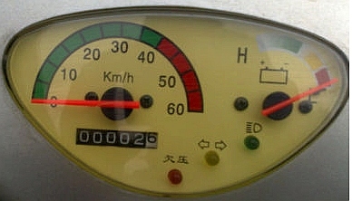

Der Bürstenmotor war in dem Roller eingebaut -Bild vom Armaturenbrett- :arrow:
Chinarollerarmaturen
