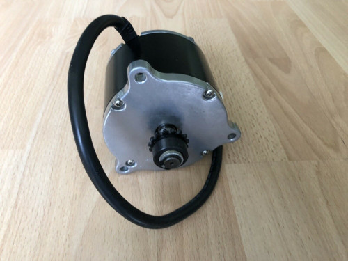

nachdem wir fast alles an der Tante erneuert haben, wäre jetzt wohl noch die Kette dran.
Die macht Krach beim fahren und ist auch ziemlich ausgeleiert würde ich sagen....
Jetzt habe ich gelesen, das man für Motoren ohne Freilauf ne kürzere Kette braucht als bei Motoren mit.
Beim Originalen konnte man die Tante ganz locker auch rückwärts schieben, bei dem Austauschmotor gehts auch, aber schon um einiges schlechter.

beim Rückwärtsschieben ist der Freilauf gesperrt, des halb geht es schwerer.
Wenn du dir eine neue Kette kaufen willst, nimm noch ein Kettenschloß dazu.
Mit ein bisschen Geschick kann man die Kette auch ohne Kettenschloß kürzen.

ok,dann schau ich mal,besten dank
