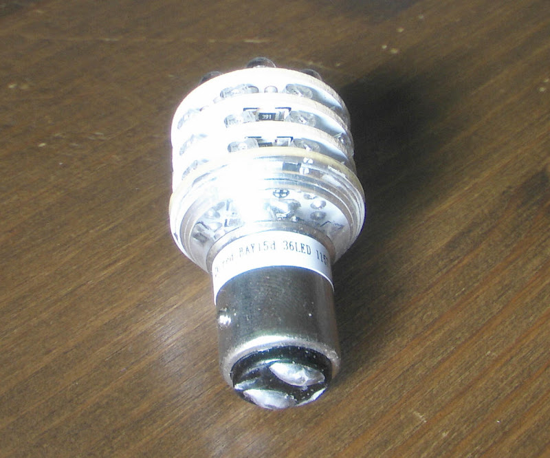

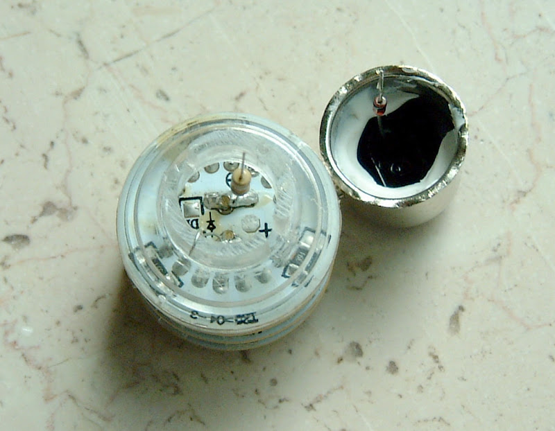

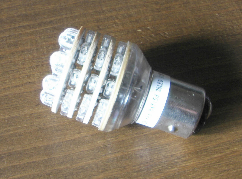

meine Bastelstunde konnte ich erfolgreich beenden.
Den Sockel konnte ich mit einem Messer lockern und herunterheben. Dabei hatte
ich Glück und die Diode fürs Bremslicht riss an der Platine ab, und der Widerstand fürs Rücklicht riss am Sockel ab.
Also unbedingt erst entlöten bevor man den Sockel abzieht. Der Rest ist etwas filigran
und man braucht eine dünne Lötspitze.
Der Unterschied zwischen Rück- und Bremslicht ist nur, dass ein 120 Ω Widerstand den Strom von 140 mA auf
40 mA begrenzt. Das LED-Rücklicht hat nur so viel wie eine Ersatzglühbirne gekostet.
Durch die Umrüstung brauche ich statt 75 W nur noch 3 W.
Einziger Nachteil ist, dass das Nummernschild leicht rötlich beleuchtet wird.

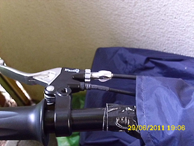

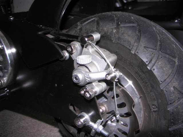

Ich würde sagen, ja, er verfügt über eine Notabschaltung. Denn sogar mein Mach-1 hat eine, siehe Bild unterhalb der Bremsleitung ist die Notabschaltung:STW hat geschrieben:Dann ist aber noch die Frage, ob der Roller über eine Notabschaltung für den Motor verfügt, sobald eine Bremse betätigt wird. Einige Roller deaktivieren über den Bremslichtschalter den Motor.
Weiss übrigens jemand, wie man die Bremsleitung verkürzt ? Ich habe diese auf dem Bild oben nun bis zum äussersten ausgereizt.
Eine Anleitung wäre auch gut.

Re: Erfahrungen mit Tante Paula?
über dieses Kabel an den Bremsen wird ein Kontakt geschossen, der dem Controller
meldet, dass die Bremse betätigt wurde. Der Controller schaltet das Bremslicht an und
den Motor ab.
Beim Ferdinand II ist es noch etwas komplizierter, denn es ist noch ein Bremslicht-
Controller dazwischen geschaltet. Der verhindert auch eine Umpolung für den einfachen
Einsatz von LED.
Die Bremse stellt man nicht Bremshebel ein, sondern am Bremssattel. Wenn Du die
Schutzpappe entfernst, kann man mit einem kleinen Imbusschlüssel die Bremse einstellen.

EilemitWeile
danke Harry, das hilft mir sehr.
Auf meinem Bild sieht man über der Notabschaltung die Bremsleitung und dort ist eine lange silberfarbene Schraube angeschlossen. Mit dieser langen Schraube und der Mutter kann man die Bremswirkung beeinflussen. Aber bei meinem Modell habe ich diese Möglichkeit nun ausgereizt.
