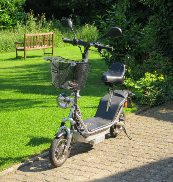

In dieser Ausfertigung gefällt mir der Escooter optisch überhaupt nicht.
ein klobiger Sitz, riesige Rückspiegel und Oma's Einkaufskorb ...
Wo bleibt denn da der Fahrspass ?

Re: Erfahrungen mit Tante Paula?
Hallo crossover,
bei dem Foto mit vollem Weitwinkel und dicht vorm eSooter gebe ich dir mit dem Aussehen voll Recht. Durch die perspektivische Verzerrung stimmen die Proportionen nicht.
Deshalb noch ein weiteres Foto mit mehr Abstand zum Ferdinand.
Wir haben eine Tour über 31 km gemacht und konnten die Blinker dabei ausgiebig testen. Selbst in praller Sonne war das Blinken sehr gut zu sehen.
Gruß Harry
Tatsächlich !
Auf dem obigen Foto sieht der TP richtig gut aus
@ Andracz
ja, den Vorteil der Elektroscooter will ich nicht bestreiten.
Es war wohl die Weitwinkelaufnahme ...
@ Andracz

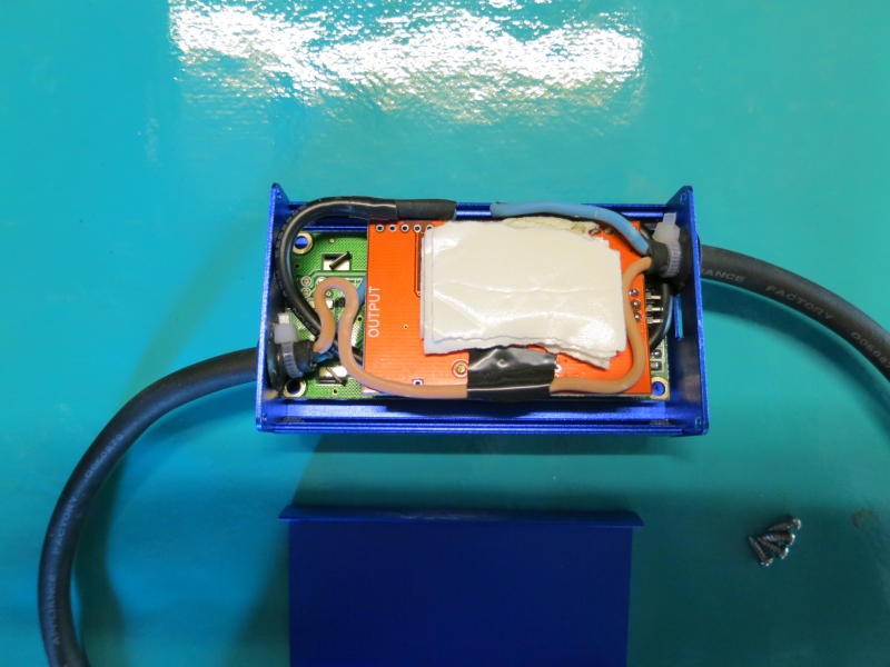

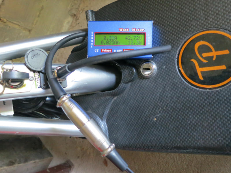

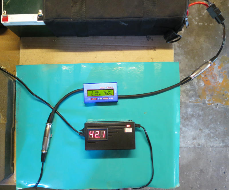

für alle die ihr Ladegerät aufrüsten wollen, ohne das Gehäuse zu öffnen.
Man nehme ein Watt-Meter und löte diesen XLR-Stecker an den Ausgang und diese XLR-Kupplung an den Eingang des Watt-Meters.
Schon hat man die volle Ladekontrolle.
Heute, nach einer kleinen Einkaufsfahrt gleich einmal getestet.
Ich hatte 2,14 Ah verbraucht und das Ladegerät hat 2,27 Ah nachgeladen.
Gruß Harry
