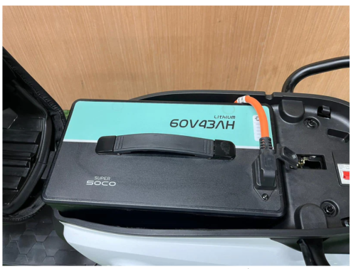

bin online auf dieses Bild gestoßen, die Sitzbank der CUX long range scheint anders zu sein, damit diese Batterie reinpasst. Wenn jemand mehr dazu weiß, gene hier reinschreiben.
