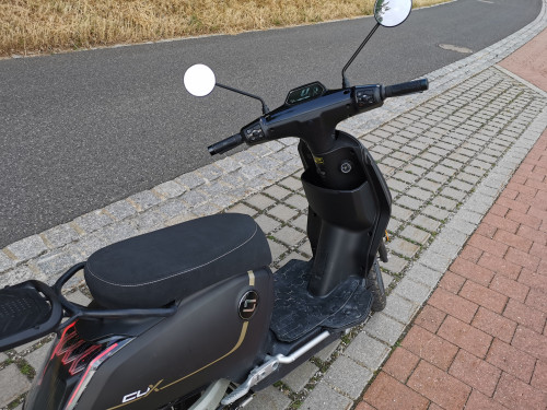

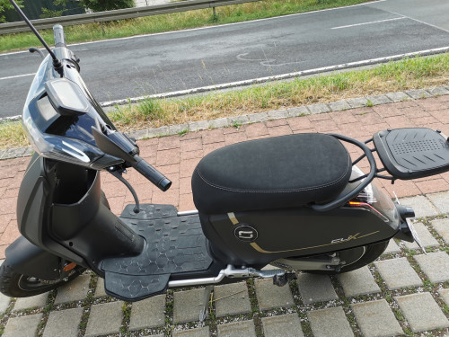

Der Bezug hat sich ziehen lassen, kann mir die Fahrt zum Sattler sparen.
Somit ist der Umbau abgeschlossen und die CUX ist kostengünstig repariert.
220€ Akku, 25€ GFK-Set. Die THG Quote für dieses Jahr ist fast komplett auf die Reparatur draufgegangen.
Anbei ein paar Bilder:
