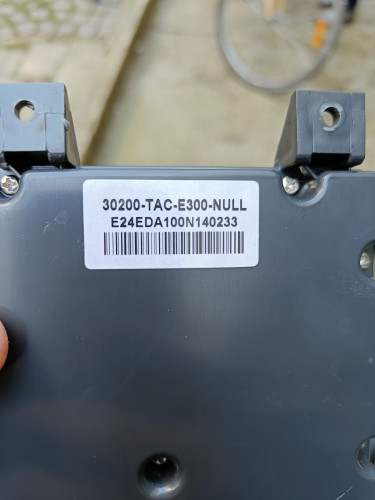

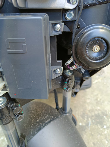

ich habe heute meinen halben Roller auseinander genommen. Leider finde ich nirgends eine IMEI oder QR code. weder am Controller, noch unterm Lenker, unter dem Trittbrett, Batteriefach, Bedienungsanleitung, Fernbedienung +Box, Ladegerät,Fahrwerk. Ich habe den Händler gefragt, der hat ihn auch nicht. Er meinte, der muss hinter der Front Verkleidung sein, da hat meine Controlleinheit aber nur einen Strichcode. Ich bin ehrlich gesagt etwas ratlos. Würde gerne die App nutzen, um den aktuellen Verbrauch besser kontrollieren zu können und meine Fahrtstrecke zu tracken. Hat wer eine Idee was ich noch tun könnte?
Kann sein, dass mein Controller kein GSM Modul verbaut hat? Habs mir im Frust nicht mehr so genau angeschaut und wieder eingebaut

Also ich habe vor ein paar Tagen meine Front auch abgenommen. Dort habe ich auch einen QR-Code mit einer IMEI gefunden. Scanne ich diesen in der App kommt eine Fehlermeldung, dass diese Nummer nicht bekannt ist….. Irgendwie hab ich den Eindruck, dass die Appanbindung bei den neuen CuX nicht mehr vorgesehen ist. Leider stimmt nach der Winterpause auch die Uhrzeit nicht mehr……

Mein Händler hat es mir heute bestätigt. Bei den Modellen ab 2021 ist keine App Anbindung mehr möglich. Vmoto hat es aufgrund des Datenschutzproblems entfernt und es gibt kein GPRS Modul mehr. Ich finde es schade, da mein Händler mir nichts davon gesagt hat und die Appanbindung schon ein Grund war, warum ich mich für den Kauf entschieden habe.

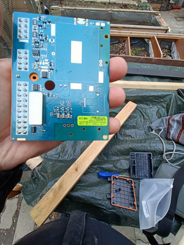

Komme nur noch sporadisch hier vorbei. Die Platine hier oben hat definitv kein GPRS mehr verbaut, im Vergleich zu viewtopic.php?p=262322#p262322
