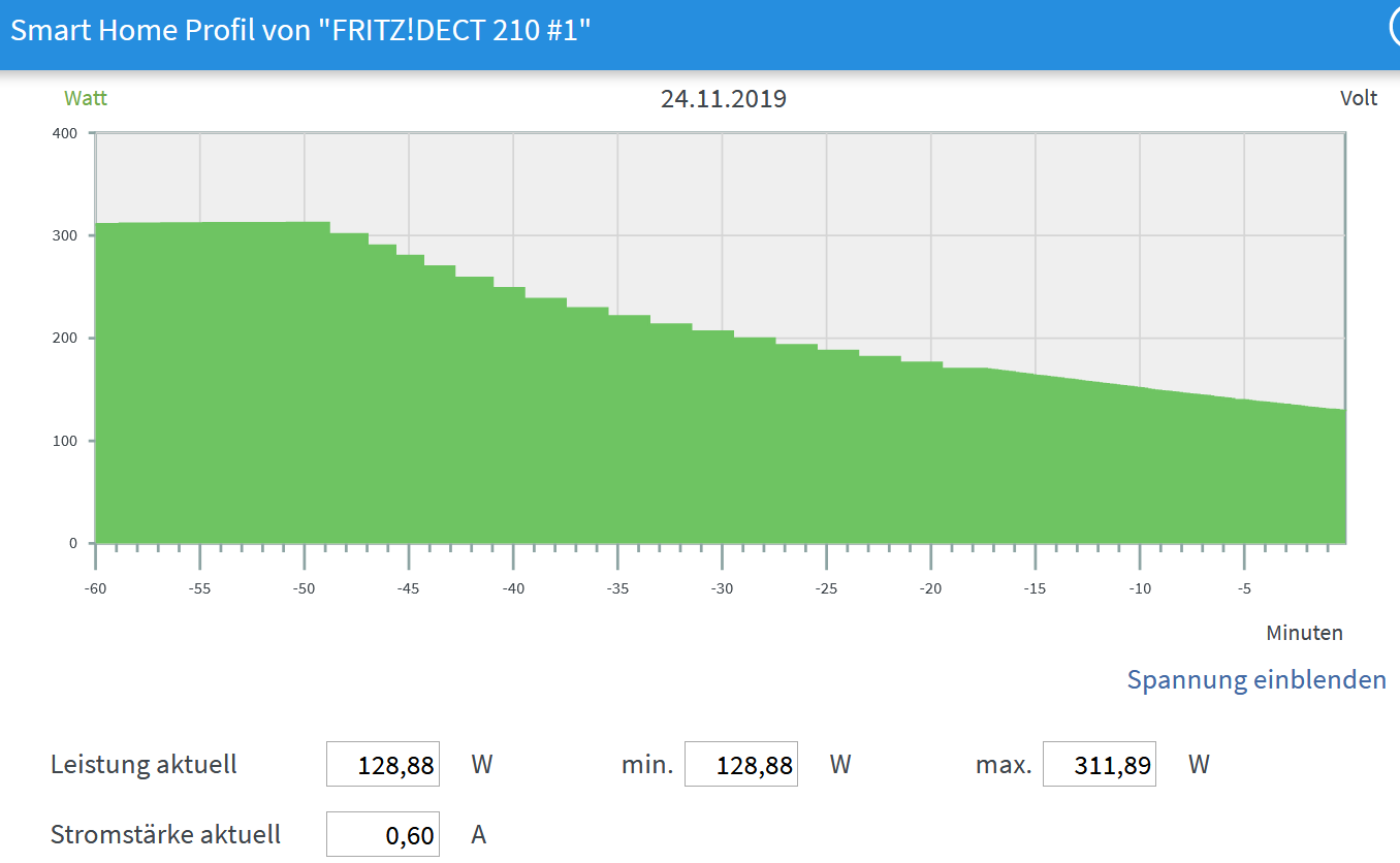

Das beigelegte Ladegerät lädt bei mir mit max. 311W und reduziert die Leistung zum Schluss innerhalb von ca. 60 Minuten bis auf null. So sieht es aus mit einer FRITZ!DECT 210:
Die Treppenstufen sind der Zeitauflösung geschuldet. Die Leistung sinkt kontinuierlich.
Wenn man das Ladegerät vorzeitig trennt, also kurz bevor die Leistung reduziert wird, zeigt der Roller auch schon 100% Akku an.
Ich frag mich, wozu diese Absenkung gedacht ist, wenn schon zuvor die volle Kapazität erreicht wurde. Immerhin wird während der Reduzierung auch noch Energie (unnötig?) verbraten.

Das ist der "Ausgleichsladung" zwischen den Zellen geschuldet.Soccer hat geschrieben: ↑So 24. Nov 2019, 12:07Das beigelegte Ladegerät lädt bei mir mit max. 311W und reduziert die Leistung zum Schluss innerhalb von ca. 60 Minuten bis auf null.
....Ich frag mich, wozu diese Absenkung gedacht ist, wenn schon zuvor die volle Kapazität erreicht wurde. Immerhin wird während der Reduzierung auch noch Energie (unnötig?) verbraten.
Die BMS veranlasst das Ladegerät, dies in den letzten Minuten vom Ladevorgang zu tun.
Diese Zeitspanne ist je nach BMS/Ladegerät und Akku unterschiedlich.
Der Akku besteht aus Einzelzellen die mit max. 4,2 V (LiIon) geladen sein dürfen.
Manche erreichen bzw. entladen sich nur z.B. bis 3,5 V, andere bis 3,2 V oder gar nur bis 3,8 V. (je nachdem wie weit man gefahren ist)
Diese Einzelzellen entladen sich also nicht kontinuierlich Block für Block.
Um nun eine gleichmässige Vollladung aller Einzelzellen zu erreichen, wird der Strom (nicht die Spannung!)
bei erreichen der Ladeschlussspannung von z.B. 82 V reduziert,
um die Einzelzellen die noch nicht ihre max. Einzelzellenspannung von 4,2 V erreicht haben, nachzuladen. (Ausgleichsladung)
Daher wird noch immer nach einer gewissen Ladezeit, noch Strom abgerufen.
Kann man an einem geeichten Stromzähler an der Drehscheibe (rote Markierung) schön sehen, wie langsamer diese läuft, gegenüber am Anfang....
Gruss Helmut

Sehr informatives Diagramm. Aber bis auf null geht die Leistung nicht. Es währe hilfreich zu sehen wie ein Standard-Ladeadapter sich verhält. Geht es irgendwann tatsächlich auf null?

Das Diagramm zeigt - anders als es der Titel des Threads vermuten lässt, das Verhalten des Standard-Ladegerätes, was ich auch schon in
viewtopic.php?f=64&t=9269&p=133678&hili ... um#p133681
dokumentiert habe. Meine Ergebnisse sind durchaus etwas abweichend. Details siehe allda.
Nach meinen Erkenntnissen schaltet der Akku hart ab. Das Ladegerät nimmt dann - wie auch ohne angesteckten Akku - bei mir knapp unter 3 W, was ich als Schaltkriterium zum Abschalten der Stromversorgung des Ladegerätes nutze. Wegen des Balancing beende ich den Ladevorgang sicherheitshalber nicht vorher, auch wenn das zunächst etwas mehr Stromkosten generiert, die aber in keinem Verhältnis zu Kosten für einen neuen Akku bei vorzeitiger Alterung oder Kapazitätsverlust stehen dürften.
