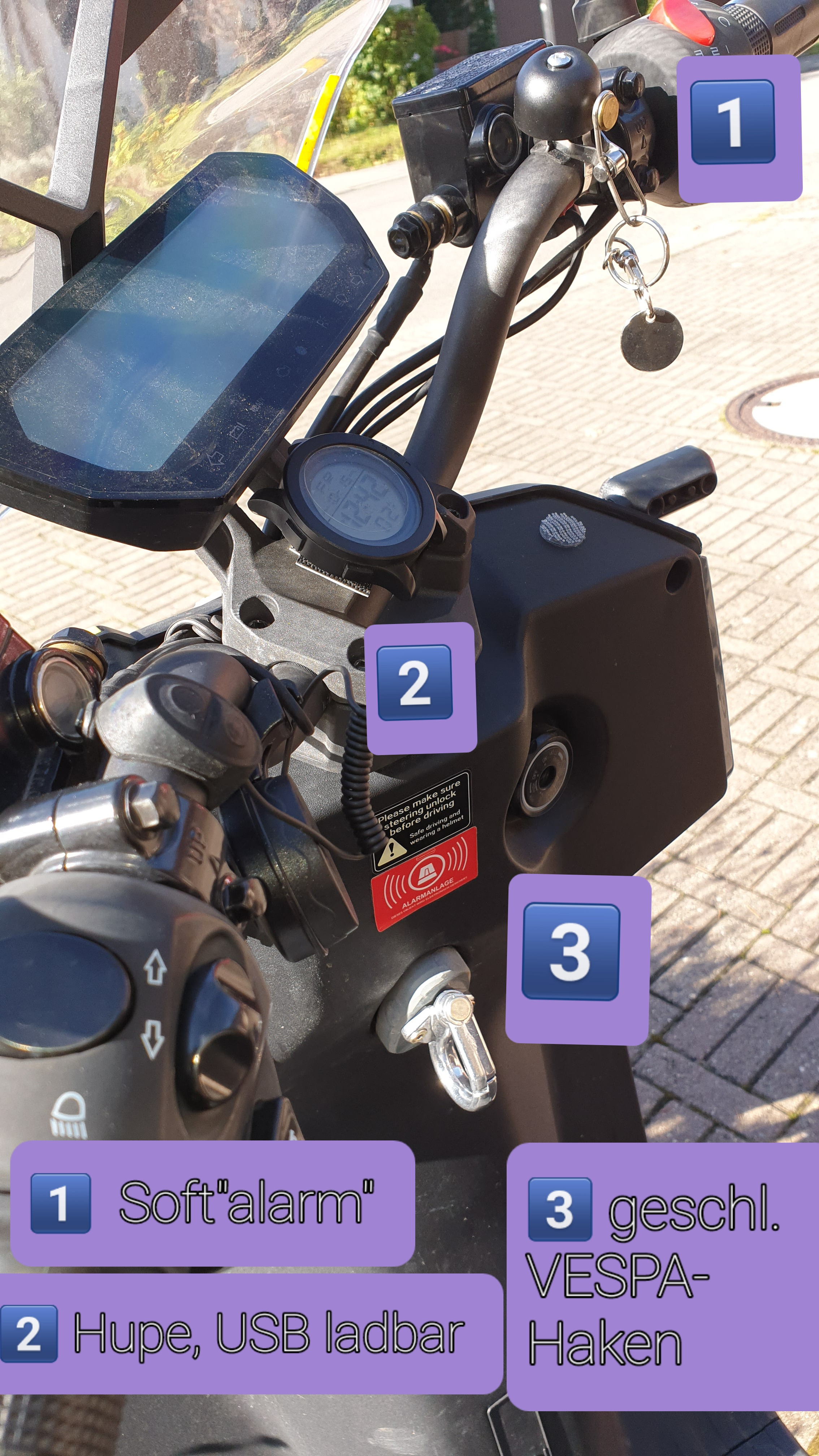

Fahrradklingel, Elektro_Hupe, geschlossener Gepäckhaken
Beitrag von HerbyK »
Muss hier was schreiben, aber was? Steht doch alles in der Überschrift... 😄
Übersorungshandlung Kleinigkeiten

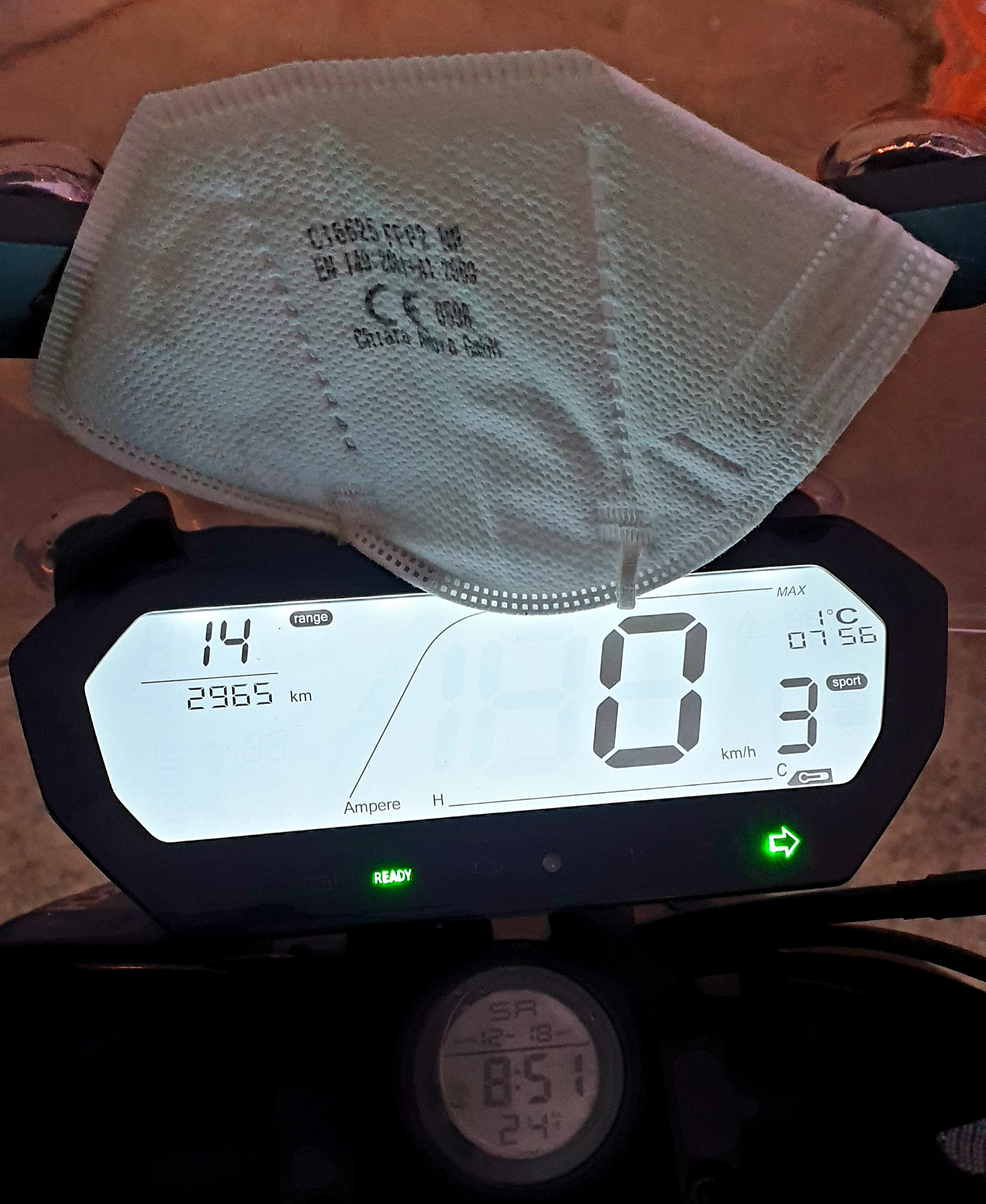

Ist kein Anbau, kein Umbau,
Aber dennoch sehr praktisch :D
CPX Fahrer sind im Vorteil : Maske immer trocken dabei: rechts einhängen, nach links ziehen und dann nach oben verstauen
