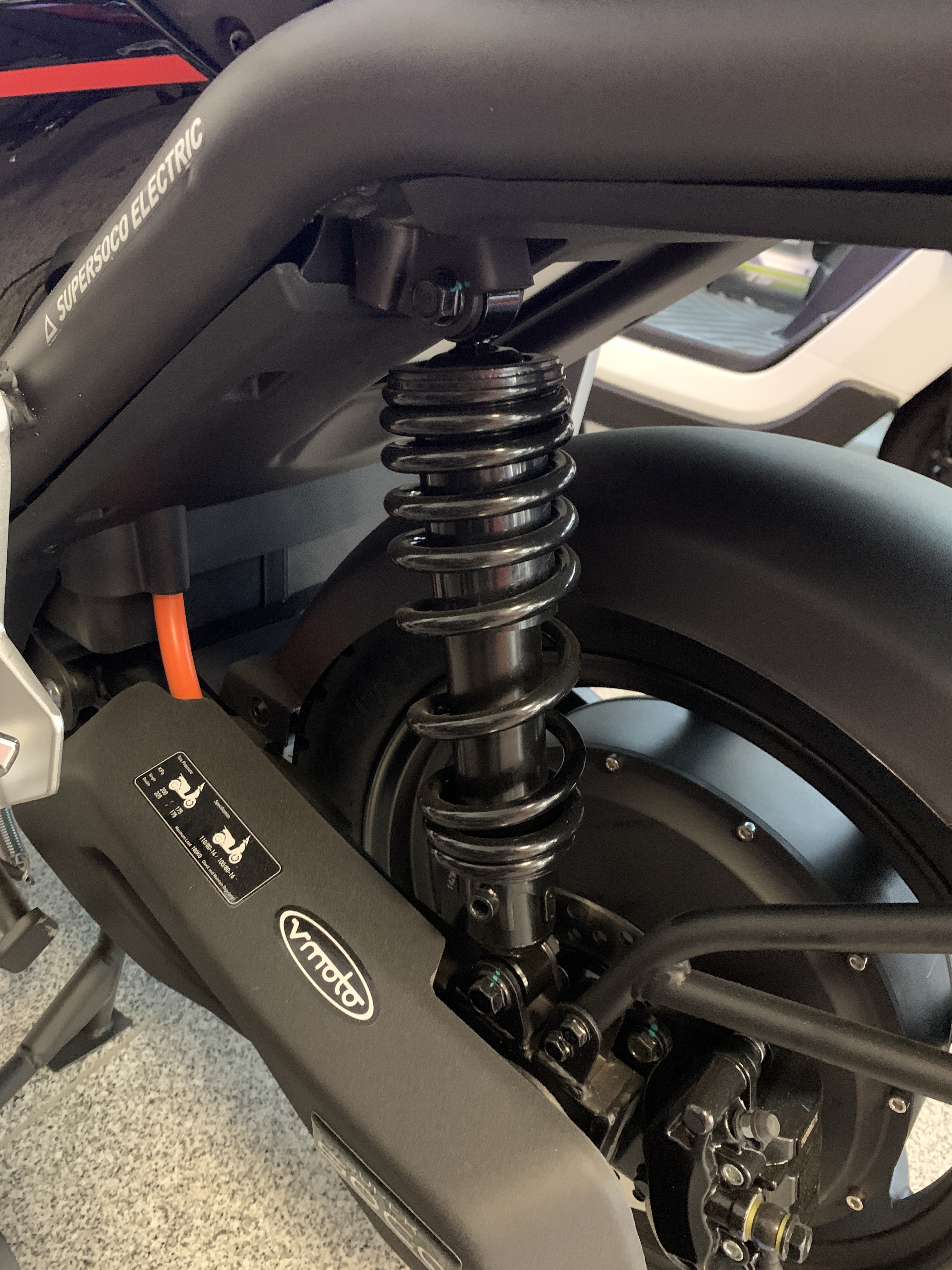

Ich muss nochmal auf das schlechte Fahrwerk zurückkommen:
Das da unten ist ein Zentralfederbein mit verstellbarer Vorspannung. Wenn man das auf die korrekte Körpermasse einstellt, hoppelt das Fahrwerk auch nicht mehr. Ich liebe das ja, wenn Händler Fahrzeuge einfach so ohne Auslieferinspektion und Einstellarbeiten rausgeben. Wenn es dann noch der eigene Vorführer ist, der für ein Video herhalten soll, ist mir das noch mehr ein Rätsel. Aber stimmt schon, Elektro ist einfach noch nicht ausgereift... Wird sich nicht durchsetzen :roll:

Uiuiui, da hat aber jemand schlechte Laune :twisted:
Du hast allerdings recht, das Thema Vorspannung scheint hier niemand zu verstehen.
Ist aber auch kein Wunder, selbst meine Yamaha TDM hat am Einstellhebel für die Vorspannung "Soft"/"Hard" dranstehen, obwohl es eigentlich Low/High sein müsste.
Hier der Vollständigkeit halber auch noch mal der Link zur Einstellung der Federvorspannung:
https://www.tourenfahrer.de/motorrad/mo ... instellen/
Federvorspannung einstellen
Wie aber stellt man das Niveau ein? Nun, für diesen Fall verfügen fast alle Motorräder zumindest für das oder die Federbeine hinten über eine einstellbare Federvorspannung. Wie der Name schon sagt, wird mit dieser Einstellmöglichkeit nicht – wie vielfach angenommen wird – die Federhärte verändert, sondern lediglich die Vorspannung der Feder. Man hebt das Motorrad mit dieser Einstellung praktisch an oder senkt es im umgekehrten Falle ab. Auf die Federhärte hat diese Verstellung keinen Einfluss.

Aber noch mal zur Federvorspannung: Was ist der Vorteil daran die einzustellen? Ich nehme an man reduziert den möglichen Federweg?

Das Fahrwerk ist auf ein gewisses Gewicht abgestimmt. Unter anderem orientiert sich daran der Reifenluftdruck vorn und hinten, die Bremsbalance, Gewichtsverteilung und Reifenhaftung. Mit der Federvorspannung sorgst du dafür, dass sich dein Fahrzeug auch bei geänderter Zuladung so verhält wie vorgesehen.

Man stellt das Fahrzeugniveau und das Verhältnis von Positivfederweg (Einfedern) und Negativfederweg (Ausfedern) ein.
Im Link von mir ist das ausführlich beschrieben.
