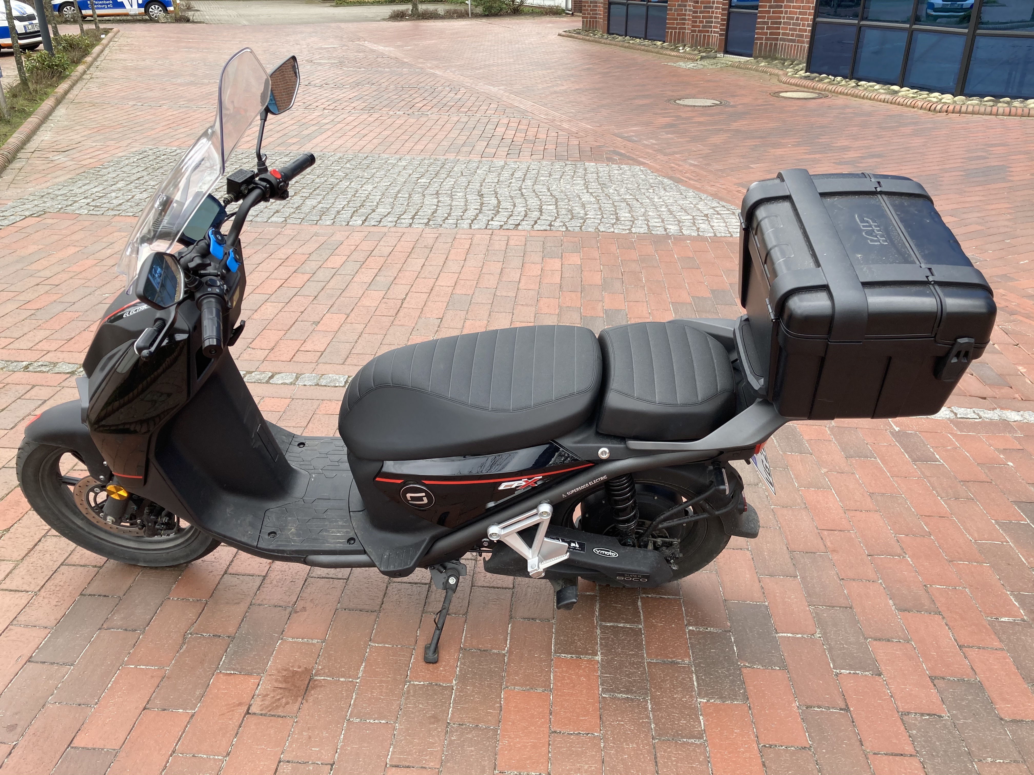

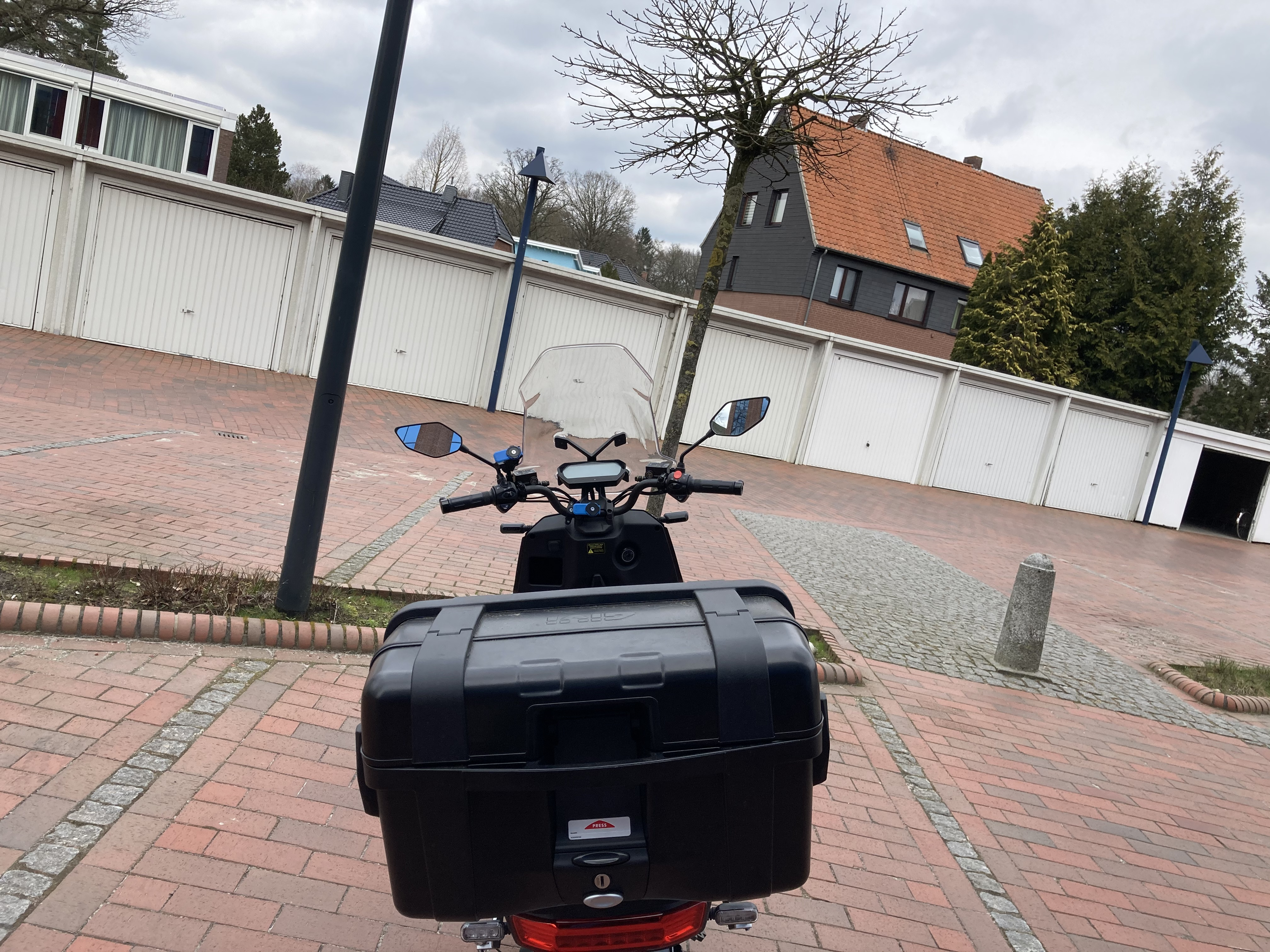

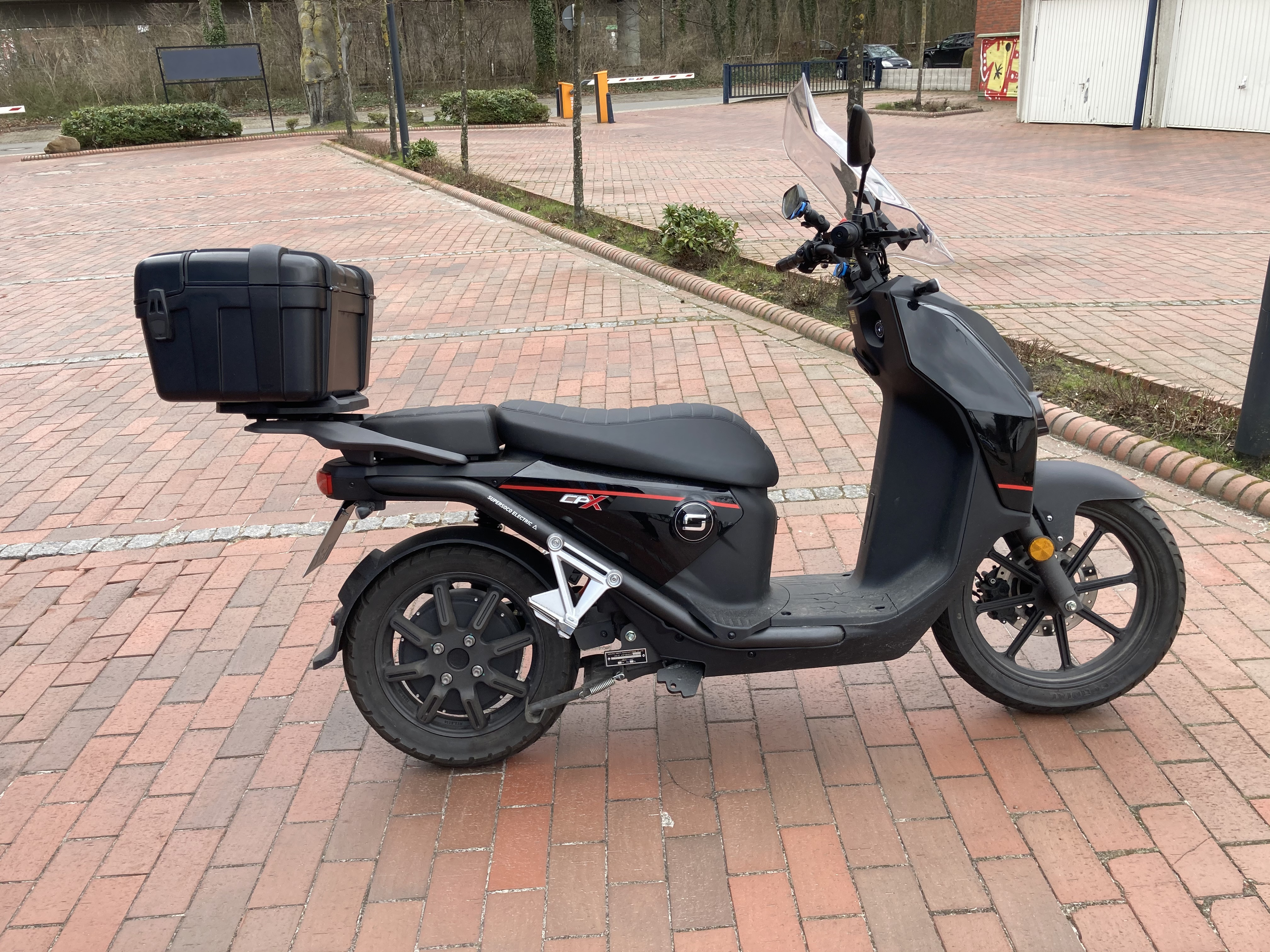

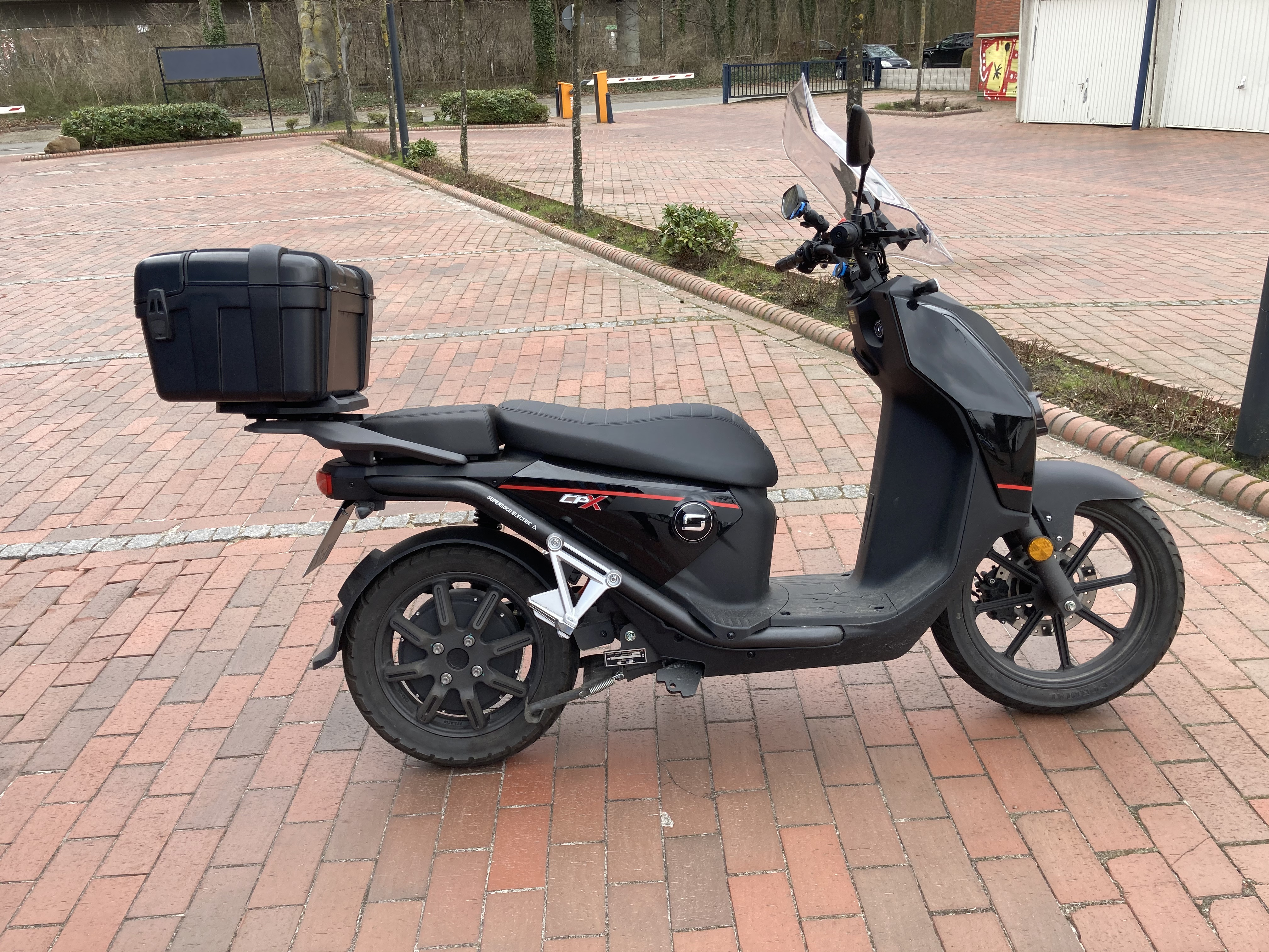

Über den Winter habe ich die ersten knapp 1.000 km zusammengestromert. Und habe mittlerweile ein Topcase installiert. Das ist ein Givi Trekker 46L. Meiner Meinung nach passt er optisch sehr gut zum CPX.
Damit ist dann auch genug Stauraum vorhanden. Unter der Sitzbank ist ja sonst nur bei Verzicht auf die Mitnahme des zweiten Akkus etwas Platz.

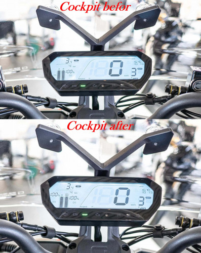

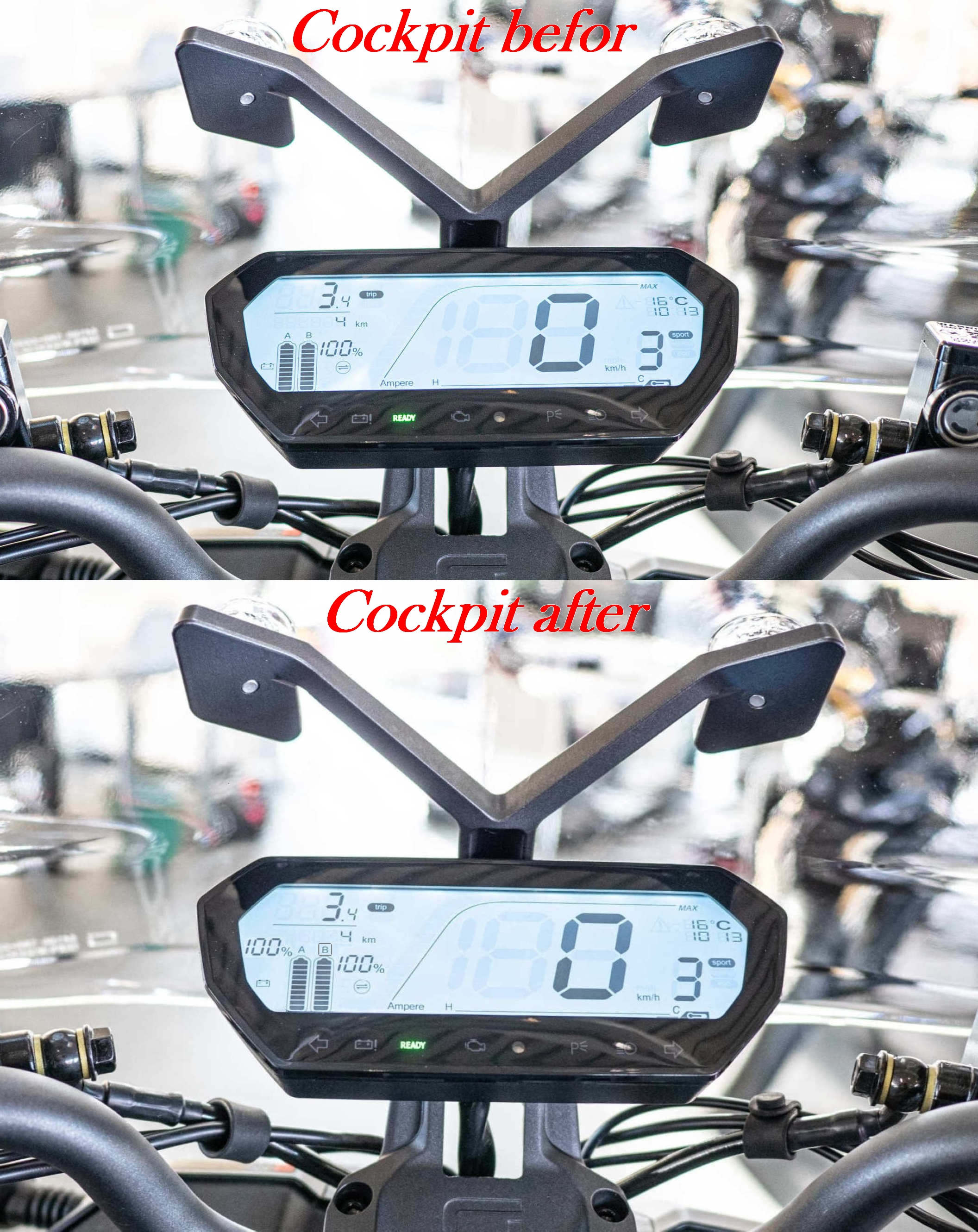

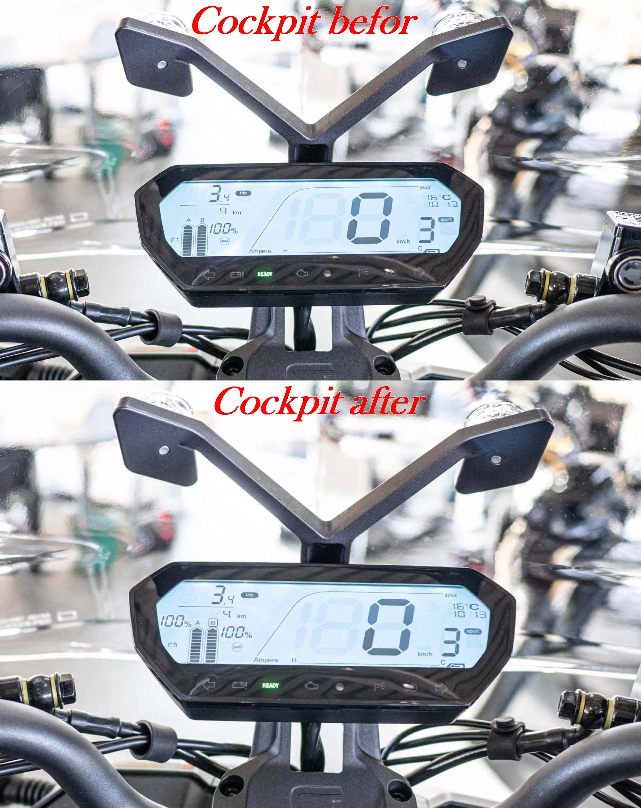

Ich habe bereits an Leeb und Vmoto geschrieben, dass die momentan Akkusteuerung nicht praktikabel ist und vorgeschlagen
die Priorität der Akkus mittels Knopfdruck zu realisieren. Die Funktion "Akku" wechseln funktioniert ja schon bei 20 % Akku "A".
Wenn mir jemand erklärt wie man hier ein Bild einfügt, mache ich das. Ich habe dazu ein Bild manipuliert auf dem man sieht,
wie das aussehen könnte. Mittels "Reverstaster" einmal drücken, Priorität ändern.
Gruß,
Viktor
