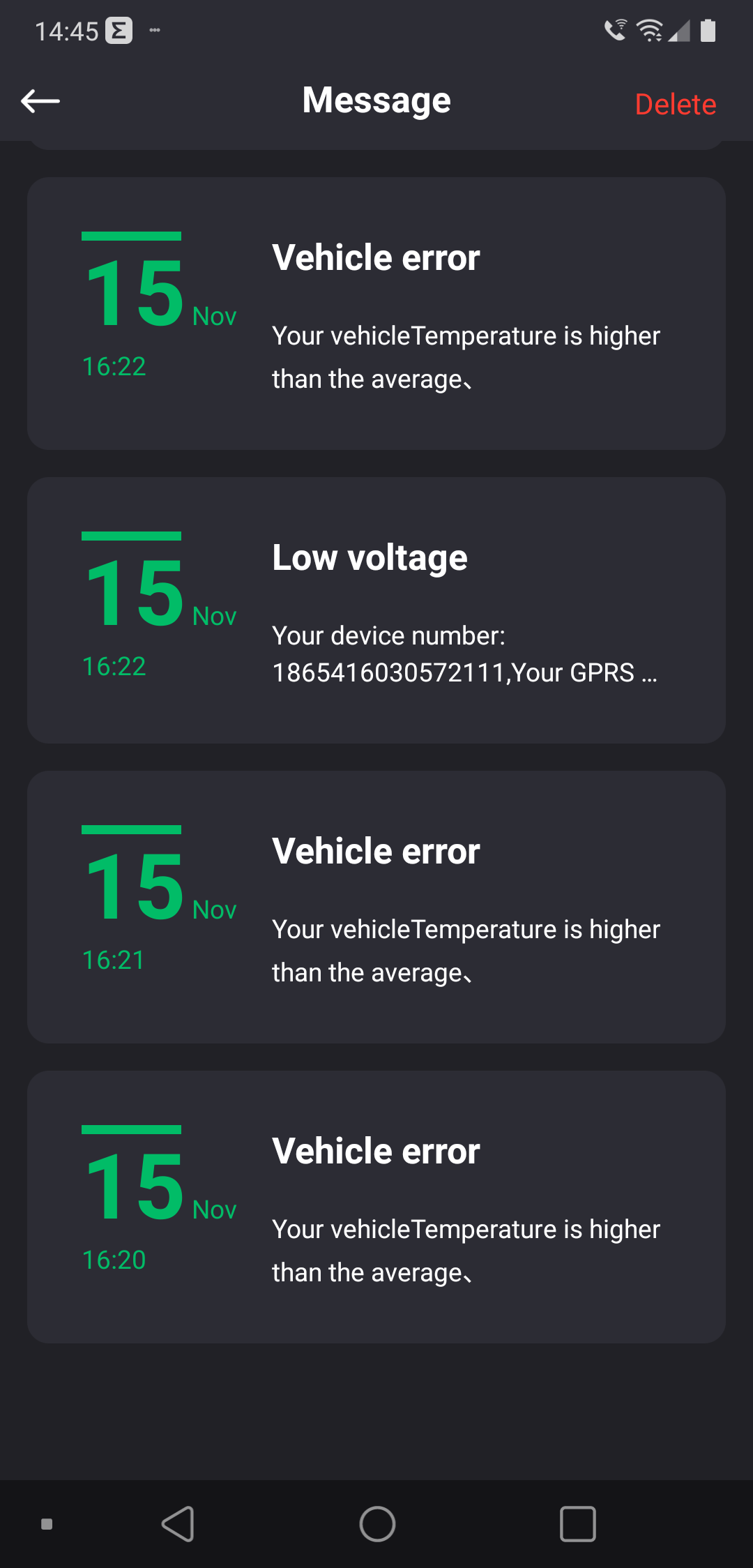

peitsmeier
- Beiträge: 27
- Registriert: Mo 3. Aug 2020, 09:53
- PLZ: 85609
Re: Ausfall durch Temperatur CPX
Da scheint es ja bei mir kein Einzelfall zu sein. Es sorgt leider nicht gerade für Vertrauen. Ich werde das bei meiner Einfahrkontrolle beim Händler ansprechen. Fehlermeldung im Anhang
Squirrel
- Beiträge: 245
- Registriert: Fr 25. Sep 2020, 14:11
- Roller: Kymco New Downtown 350i, Super Soco CPX (+VN900 Gespann)
- PLZ: 74653
Die Fehlermeldungen sehen bei meiner CPX genau so aus. Im Facebook finden sich auch Hinweise dass auch andere CPXe anfangen zu spinnen.
Das lustige ist dass die "Vehicle Error" Meldung besagt dass der Roller wärmer wäre als durchschnittlich.
Das sieht für mich nach einem Softwareproblem erster Kajüte aus. Der Roller ist ja nicht wärmer oder kälter als an den
letzten Tagen und er wurde auch nicht mehr gefordert als sonst.
Meinem Händler habe ich das mal geschrieben und die Snapshots von der App beigefügt. Mal schauen was der Importeur dazu sagt!
Zu den nett gemeinten Reparaturhinweisen: nicht böse sein - der Roller ist erst ein paar Wochen alt und hat knapp 500 Kilometer auf der Uhr. Da werde ich derartige Probleme besser dem Händler aufbürden, das ist in meinen Augen ein ganz klarer Garantiefall. Ich werde ihn aber dank eurer Hinweise auf die Problematik mit dem Schalter aufmerksam machen; evtl. beherzigt er das ja (oder der Importeur hat mittlerweile eine Reparaturempfehlung).
