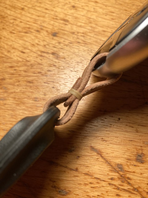

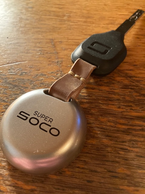

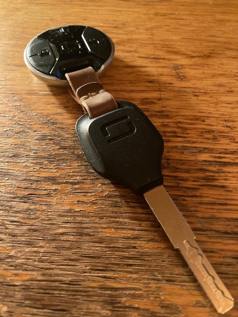

Lösung also :
Schlüssel und Sender semi-fix miteinander verbinden (siehe Pics). Dadurch erzeugt man sozusagen eine konstante Griff-Referenz.
Will sagen :
Die Knöpfe vom Sender sind IMMER genau da, wo man sie erwartet, da man zwei Achsen elimiert. Die Leder-Doppelschlaufe ist genau so dimensioniert, dass man Schlüssel und Sender kleinstmöglich aufeinander legen kann, aber seitlich bewegt sich nichts und beide haben immer den absolut identischen Abstand zueinander.
Man kann den Sender auf den Schlüssel legen, von beiden Seiten. Alle anderen Verschränkungen sind durchs Leder blockiert.
Schwer zu erklären ....
Vorher konnte der Sender im Verhältnis zum Schlüssel irgendwo sein, jetzt ist er (und die Knöpfe !!) immer an der exakt gleichen Position.
In diesem Fall also mittels Leder-Doppel-"Schlaufe". Das könnte man auch nieten, aber ich wollte das so kompakt/kurz haben wie möglich. Die Niete hätte ca. 10mm Länge beansprucht, sinnlos, ungut.
Das Ziel war ja, haptisch eine Einheit zu erzeugen. Das wäre eigentlich Xiaomis Job gewesen, aber so ist das halt.
Ist eine ultra-einfache Sattlernaht. Hält 1000 Jahre und das kann bei Bedarf jeder, der zwei Nadeln und 30cm Sattlergarn organisert bekommt.
Kostenpunkt : ca. 30 Cent.... in der Apotheke ... sonst weniger.
... ja, man bekommt den Sender auch auf, wenn er in der Schlaufe hängt.
Der "Clou" der Sache ist die Breite des Lederstreifens. Der ist exakt so breit, wie der Kopf des Schlüssels das zulässt. Um Fragen vorzubeugen... 12mm ... ;)
Die Öffnung des Senders ist etwas weiter, aber nicht wesentlich. Die jeweiligen Schlaufen für den Schlüssel und den Sender sind unterschiedlich groß, denn aufgrund der unterschiedlichen Materialstärke benötigt der Schlüssel weniger Spielraum als der Sender.
Das Vernähen ist (trotz der supersimplen Lösung) sensationell fummelig, das kann man nicht anders sagen. Da muss man halt durch.
Man muss ja den Schlüssel und den Sender gleichzeitig direkt einnähen (eine Naht für zwei Dinge) und kann nichts fixieren. Alles will ständig runterfallen. Konstant. Echt nervig.
Hab dennoch nichts geklebt, nur vernäht. Ehrensache, aber zusätzlich frickelig. Habe drei Anläufe gebraucht, insgesamt gut eine Stunde Zeit dafür verplempert, aber tolle, neue Schimpfwörter ausgebrütet. Darf man hier ja aber sicherlich nicht posten.
