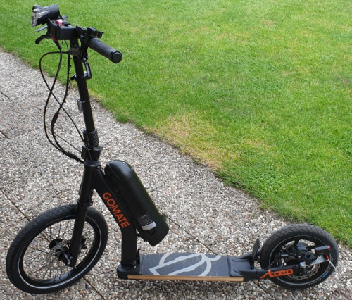

Habe mir jetzt auch einen bestellt: ER2 EVO in schwarz. Wollte eigentlich auf den ER3 warten. Aber der soll nach Werksangaben wohl gar nicht produziert werden. Lieferzeit soll 1 Woche sein. Bin gespannt ...
Nachtrag: Jetzt habe ich ihn. Er fährt sich super. Die Federung ist unvergleichlich. Unebenheiten kommen gar nicht durch.
Zum Beitrag von @Pitronia: Das ist dann wohl eine österreichische Ausführung, die wohl auch 25km fährt. Die ist dann in Deutschland nicht zugelassen. Meiner fährt 20 und hat keinen Tempomaten. Genau genommen fährt er 21 lt. GPS, lt. Tacho 23.
Hier mal ein Foto:
Hier mal ein Foto:
