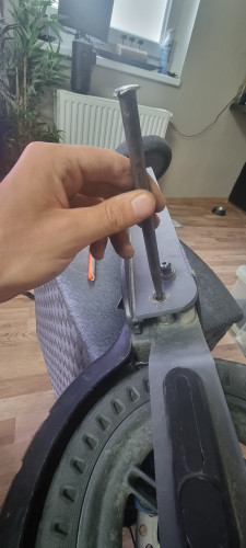

Hallo, ich hoffe mir kann hier jemand helfen. Ich muss die hintere Federung von meinem Epf 1 pro tauschen, aber leider steckt die Achse fest. Ich bekomme sie nicht heraus. (Siehe Foto)
Würde mich über jeden Tipp freuen, da ich den Roller dringend wieder brauche.
Danke im vorraus. Lg
Diese Achse steckt fest

Gibt es vielleicht einen Sprenring irgendwo als Sicherung, der erst raus muss?

Es ist schon ein Messingring auf beide Enden. Aber den bekommt man ja nur raus wenn die Achse rausgeht. Und laut Video vom hersteller, muss man die Achse einfach rausklopfen aber ich vermute meine ist krumm und daher steckt sie fest.
