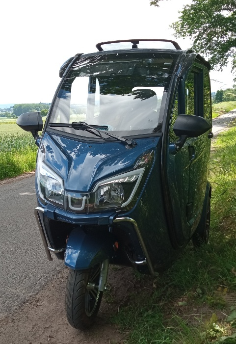

Re: Sicherung durchgebrannt
Beitrag von e-bert »
Es handelt sich um dieses Modell
