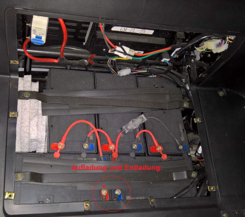

Uff. Ja hinten am Fahrzeug ist eine IEC-Steckdose, wo das Ladegerät angeschlossen wird. Aber wo "die alten Ladekabel" sind, weiß ich nicht, die Blei-Gel-Batterien werden über die gleichen Polanschlüsse auf- und entladen (s.u.). Den Kabelsalat im Inneren des Fahrzeugs blicke ich ehrlich gesagt nicht durch, man kommt schlecht ran, und ich möchte an der vorhandenen Verkabelung um Gottes Willen nichts verändern. Welche einfache Lösung gibt es dann? Evtl. ein Y-Kabel (Anderson?), dann bestelle ich die Batterie mit 2 Anderson-Steckern und schließe ein solches Kabel an den Ladezugang und den Entladeausgang und das andere Ende an ein Anderson-zu-Kabelschuhen-Adapterkabel? Siehe Skizze unten. Würde sowas funktionieren?didithekid hat geschrieben: ↑Di 17. Jun 2025, 23:45Hallo AndyAndy,
In den Akku ist offenbar ein Charging-Port-BMS verbaut mit getrenntem Ladezugang (charging port) mit ICE/C13 und Entladeausgang (power port) an den beiden Polklemmen (bei dieser Ausführung).
Da sollte, falls Du eine Ladesteckdose am Fahrzeug benutzt, die Verkabelung umgeändert werden. Nur die Entladekabel vom untersten Blei-Batterie-Minus-Pol und vom obersten Plus-Pol müssen an die schraubklemmen. Die alten Ladekabel entweder ab, oder verbunden mit dem IEC-Stecker wenn außen am Fahrzeug das Ladegerät angeschlossen werden soll.

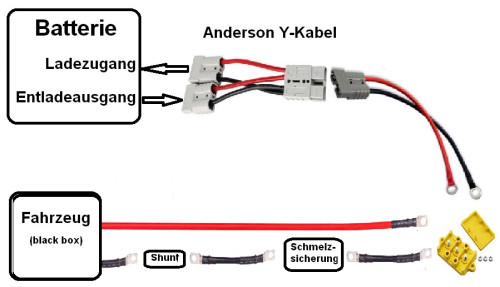

Ich frage den Shop parallel an, ob die beides intern an dieselben Polklemmen anschließen können. IEC direkt an der Batterie hilft mir ja nicht.
Was ich gerade beim Googeln zufällig gesehen habe, so ein Kabel, wäre vielleicht auch eine Lösung? Finde ich allerdings nicht Handel:

Ich denke, dass Du an den (Haupt-) Polen der Fünfer-Batteriekette (oberster Plus und unterster Minus-Pol) nicht nur ein Kabel angeschlossen vorfinden wirst, sondern zwei oder eine Verzweigung zu Zweien. Es können evtl. auch noch mehr sein. Die dicksten Kabel gehen zum MotorController. Dünnere werden zur Ladesteckdose führen und evtl, noch weitere zum Fahrzeug für Licht- und Steuerstrom. Wenn Du keinen Akku mit common port bestellst, sondern Einen mit getrenntem charge port, wird die Ladesteckdose vermutlich nicht problemlos funktionieren, wenn der Anschluss gemeinsam an den Schraubpolen des Akkus erfolgt (wie er vorher gemeinsam war). Es könnte aber ein Kabel mit Kaltgerätestecker(ICE) zum Akku-Ladeeingang führen, was das Problem löst, sofern daran die Kabel von der Außensteckdose angeschlossen werden können..
Einfacher wäre der Akku mit Common Port-BMS. Dann genau wie bei den Blei-Blöcken.
Auf dem Foto der Blei-Akkus sind nicht alle Pole freigelegt. Ob die von Dir markieren Pole tatsächlich Haupt-Plus und Haupt-Minus sind, ist fraglich. Es ist aber eine Steckverbindung rot und schwarz zu rot und grün zu sehen, die entweder der Abzweig zum Converter ist oder der zur Außen-Ladebuchse. Dem solltest Du nachgehen.
Die Kabel die Du da gefunden hast lösen das Problem mit dem Charge Port nicht!!

Vermutlich ja, ich würde mich bloß sehr ungern damit beschäftigen, wenn alles batterieseitig so angepasst werden kann wie nötig - was der Fall zu sein scheint, denn der Shop ist bereit, einen Akku nur mit zwei Polklemmen herzustellen, die sowohl fürs Laden als auch fürs Entladen genutzt werden können. Das ist vermutlich das, was du "Common Port-BMS" nennst? Der Shop schreibt: "we will make only positive and negative terminal for charging and discharging". Dann bestelle ich das jetzt so, oder?didithekid hat geschrieben: ↑Mi 18. Jun 2025, 15:51Ich denke, dass Du an den (Haupt-) Polen der Fünfer-Batteriekette (oberster Plus und unterster Minus-Pol) nicht nur ein Kabel angeschlossen vorfinden wirst, sondern zwei oder eine Verzweigung zu Zweien.
Ja sind sie, es gibt keine anderen Kabel "von draußen" zu den Batterien.didithekid hat geschrieben: ↑Mi 18. Jun 2025, 15:51Auf dem Foto der Blei-Akkus sind nicht alle Pole freigelegt. Ob die von Dir markieren Pole tatsächlich Haupt-Plus und Haupt-Minus sind, ist fraglich.

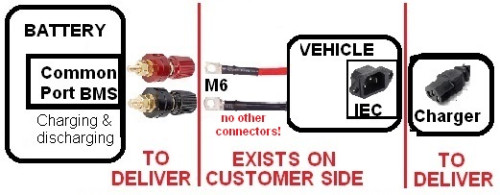

Was ich für die Chinesen skizziert habe - und sie behaupten, dass sie es so machen können:didithekid hat geschrieben: ↑Mi 18. Jun 2025, 17:40Sorry hatte ich missverstanden. Wenn der Akku bereits ein (normales) Common Port BMS hat und die zusätzliche Ladesteckdose (IEC) ist direkt mit den Schaubpolen verbunden (außerhalb des BMS), ist das natürlich der Akku, so wie Du ihn brauchst und die (innerhalb des Fahrzeuges verborgen) mit beiden eingekreisten Polschuhen verbundenen Kabel können so bleiben.
Also bestelle ich es jetzt so... außer du rätst davon ab
Am Akku nicht (mehr) - abgesprochen ist, dass der Akku nur mit zwei Polklemmen kommt (als Absicherungsmaßnahme, um dem Hersteller keine Wahl zu lassen, als den Ladestrang intern mit den Polklemmen zu verbinden). Auf den IEC-Anschluss am Akku kann ich verzichten, weil ich die 20kg nicht herausnehmen und extern aufladen werde.didithekid hat geschrieben: ↑Mi 18. Jun 2025, 17:40Du hattest vorher LiFePO4-Akkus mit nur einem Anschluss verlinkt. Der jetzt hat zwei Anschlüsse und die integrierte Schaltsicherung (Leitungs-Schutzschalter) für die Schraubpole. Im Strang des IEC-Ladeports wird wohl die Schmelzsicherung schlummern, die Dir offenbar so wichtig war.
Jetzt verstehe ich auch, warum die Chinesen Dir jetzt diesen Akku angeboten haben. Da kannst Du jetzt jedes Ladegerät (60V->73V) mit dem IEC-C13/14 Anschluss sowohl am Fahrzeug, als auch am Akku anschließen.
Auch das Display wurde auf Betreiben des Shops wegrationalisiert. Weiß nicht warum, brauche ich nicht, der Akku kommt mit Bluetooth.
Die Schmelzsicherung auf dem Plusstrang bleibt, schadet nicht.
Eine andere Sicherung auf dem Minusstrang ist fahrzeugseitig vorhanden (wg. Shunt).

Ja, das ist so OK
und die Anzeige brauchst Du nicht, weil Dein Coulometer (eingestellt auf den neuen Akku) eh genauer anzeigen wird.
Eine IEC-Buchse kannst Du ja immer noch an den Polklemmen (zusätzlich) anschließen, falls der Akku doch mal bei starkem Frost im Haus aufgeladen werden müsste.
Wenn der Akku geliefert wurde, kannst Du ja mal berichten ob alles funktioniert und ob wie anfangs die tatsächlich nutzbare Kapazität ist.
Aufgeladen mit bis zu 73 Volt müsste nach der Volladung und Ruhezeit noch eine Spannung über 68 Volt vorhanden sein und leer droht ab den Unterschreiten von 60 Volt. Dazwischen liegt der Hauptanteil der Kapazität. Z.B. könnten das 35-40Ah sein, die ein zuvor auf 0% gesetztes Columeter da beim Aufladen an Zustrom misst.
