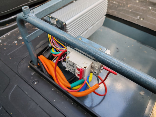

Wenn du weißt wo das Ding im Roller wohnt ist das kein Hexenwerk.
https://www.ebay.de/itm/251313263210?mk ... media=COPY
Da oder woanders den passenden Automaten kaufen, normal sollten 2 dicke rote Kabel dran sein, da passt gewöhnlich ein Kreuzschlitz in Größe 3 rein, in Roller sind meist M3 oder M4 Schrauben mit Mutter verbaut .
Akku abklemmen , LG abklemmen, 3 x Zündung ein und ausschalten, dann je nach Möglichkeit zuerst die beiden Kabel lösen, dann den Automaten wechseln und Kabel wieder dran. Gut wäre es wenn an den Kabeln eine vernünftige Öse drauf ist.
Das dünne gelbe ist das Kabel zum Coulometer, ich habe die Sicherung aus dem Helmfach raus gebaut.

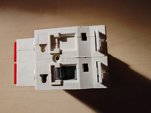

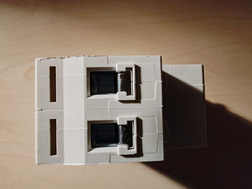

Schaut bei mir, bzw. meinem Cruise natürlich etwas anders aus. Sicherung befindet sich unterm Sitz, Schalter ist aussen.
Ich weiß (noch) nicht wie die Sicherung verschraubt ist, wahrscheinlich muß ich noch in den Bereich unterm Sitz, falls die Sicherung nicht von außen (Fußbereich) abzuschrauben geht. Akku wird ausgesteckt und dann sollte es nicht zu kompliziert sein, die Kabel aus der Alten zu entfernen und an die neue Sicherung anzuschrauben. Falls es noch Probleme geben sollte, meld ich mich...ansonsten nach Vollzug ! ;)
Gruß, Uwe. :)
Foto: Da sitzt die Sicherung in meinem Cruise, unterm Sitz, Richtung hintere Sitzbank, am unteren Bildrand zu sehen. Iss mir im Moment zu kalt zum Schrauben...Ende der Woche solls wärmer werden. ;)

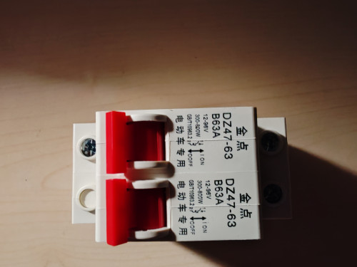

Edit : Die Hauptsicherung für meinen Cruise-Kabinenroller schaut so aus (s.Fotos /Futura hat sie super schnell verschickt)
Welche Anschlüße sind die Richtigen ?
- gerade durch ?
- oder versetzt ?
Ich werd mir den z.Zt. vorhandenen aktuellen Anschluß genau vorher anschauen.
