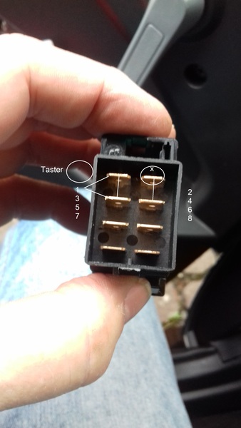

Ich will das nochmal deutlicher aufzeigen:
Auf dem Bild zu sehen ist der Schalter mit den acht Anschlüssen.
Ohne eingesteckten Kabelbaum passiert folgendes:
Beim Einschalten nach oben "WISCHER" bekommen 1 und 3 und auch 2 und 4 Durchgang, aaaaber: im Kabelbaum ist der PIN 2 unbelegt,
es sind belegt: PIN 1 und 3 und PIN 4
Soweit, so gut-
Jetzt gehen wir zum Kabelbaum:
verbunden wird PIN 1und 3, der Roller eingeschaltet, der Wischer bewegt sich
Verbinde ich dann Schalter mit dem Kabelbaum und überbrücke in Stellung Mitte (also Wischer aus )
PIN 1 und 3 flattert die Anzeige im Display, der Wischer rührt sich nicht.
Ziehe ich den Stecker wieder vom Kabelbaum, wischt der Wischer beim Überbrücken von PIN 1 und 3
Das ist das Problem !!!
( auch kann ich PIN 1 und 3 noch mit PIN 4 verbinden, bei aufgestecktem Kabelbaum funktioniert es dann wieder nicht.....)
Den Anschluss 2 auf der rechten Seite des Schalters habe ich mal mit X benannt, der wird nicht mit dem Kabelbaum verbunden, an dieser Stelle ist kein Kabel, dennoch wird 2 und 4 beim Schalten vom Schalter überbrückt ?!
Soweit, so gut-

Re: Scheibenwischer Taster zusätzlich
Hallo Kabinenroller Freund Charly56
Eine Wischmotor hat 3 Pole. (nicht immer, langam-schnell Wischer mehrere Kabel)
A / + Strom Schalter Ein
B / + Strom Dauerstrom
C / - Dauerhaft
Im old England ist die ist der Strom - gesteuerte. z.Bsp. (Mini Coper, MG, 80er Jahre)
Wenn du der Schalter betätigst kommt der Wischmotor +Strom.
Wenn du den Schalter Aus stellst, kommt der Wischermotor mit einem in eingebauten Schleifring Dauerstrom bis die Wischer Endlage erreicht es. Achtung! Der Strom ist immer vorhanden.
Du musst über prüfen ob du Vielleicht ein -Kabel erwischt hast und du hast ein Kurzschluss erzeugt hast und der Controller hat der Stromfluss begrenzt.(flattern Anzeige)
Gut Fahrt wünscht Henry
Hallo lieber Henry,nicht immer, langam-schnel
mein Wischerschalter kennt nur "an" bis ich ihn ausschalte,
dann kennt er noch "an und spritzen auf die Scheibe" bis ich das ausschalte
Tom hat beispielsweise den linken Hupentaster am Lenkrad so angeklemmt wie ich
das auch gemacht habe, bei ihm wischt der Wischer wenn er den Taster drückt, bei mir geht das
auch wenn ich den Taster drücke, aber wenn ich dann den Schalter auf die 8 pol Buchse stecke
geht es eben nicht. Das ist hier leider immer noch die Frage....
Er macht also nicht schnell, nicht langsam sondern er kennt nur an oder aus...
Die Abbildung und auch die Erklärung weiter oben zeigen das auch auf,
hier ist sicher noch etwas anderes zu berücksichtigen, denn richtig "falsch" ist das nur wenn der Schalter auf die Buchse gesteckt wird, aber das hatte ich ja auch schon aufgeführt, dazu fehlt mir die Erleuchtung.....bzw. eine fachmännische oder fachfrauliche oder "diverse " Erklärung
Edit war gerade noch mal hier: was mir an Tom´s Abbildung des Schalters aufgefallen ist, der scheint nur eine Funktion zu haben, an - oder aus.
Der untere Teil der Abbildung des Schalters von Tom ist schwarz, ohne Symbol....
LG Heinz
