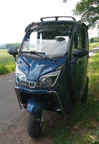

Es handelt sich um dieses Modell

Wird wohl so sein wie beim Tol.
Scheibenwischer abmontieren, Eventuell noch eine Mutter von der Scheibenwischer Welle lösen und dann die Abdeckung vorsichtig oben an der Scheibe nach oben ziehen.
Im Normalfall sitzt die in Gumminöppel wo die raus muss.
