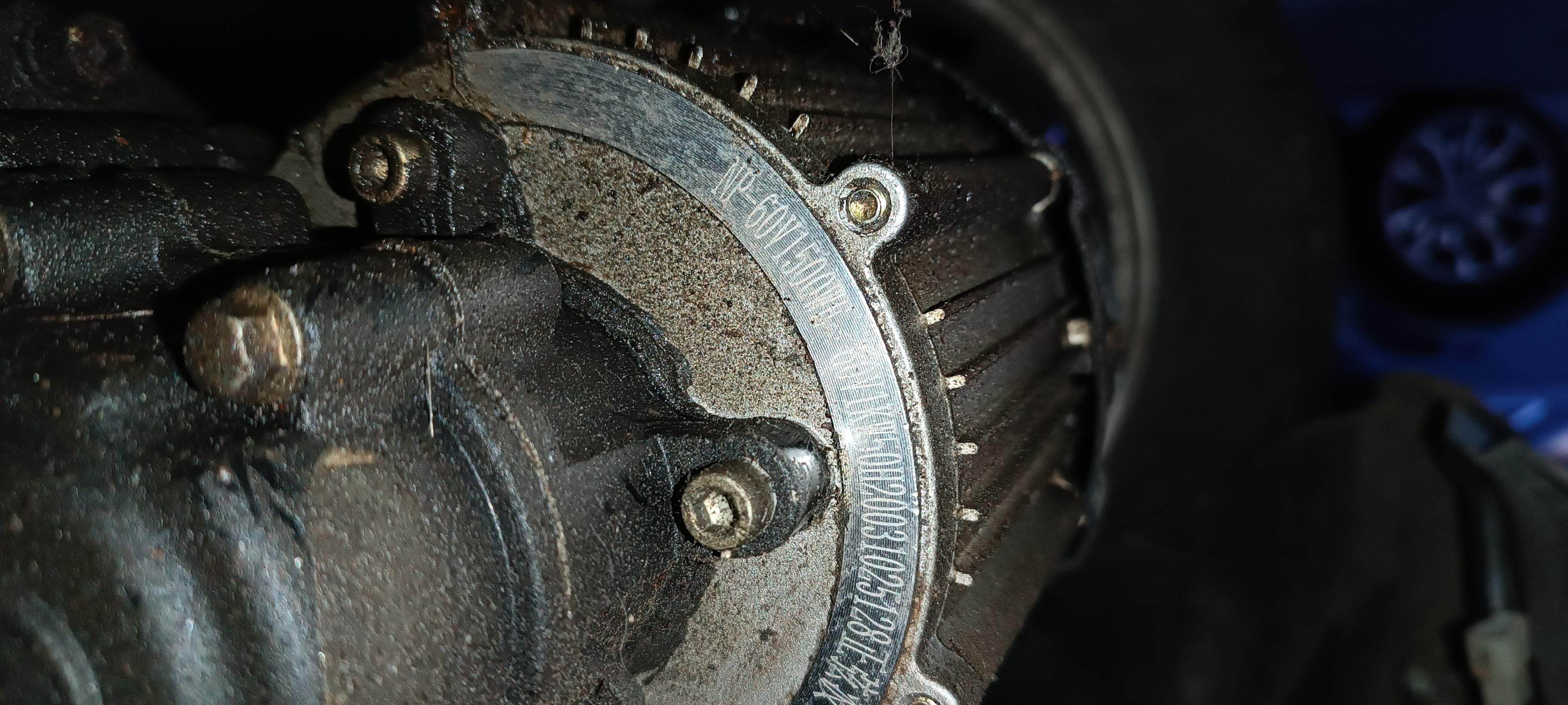

Es geht darum ob und wie man einen 60 Volt 1500 Watt Motor getriebenen Kabinenroller auf 72 Volt umbauen kann! Ein User Baal hat das anscheinend ohne Probleme hinbekommen, meldet sich aber hier nicht mehr im Forum, deshalb jetzt ganz zentral an dieser Stelle noch mal meine Frage:
Wer hatt damit Erfahrung oder hat das schon mal versucht oder hat das eventuell auch vor?
Ich glaube dass das die beste Lösung für die meisten von uns wäre, bevor sie in irgendwelche überteuerten Lithium Eisen Phosphat Accus und sonstigen Kram investieren!
Unsere Lizzy hat momentan folgende Ausstattung:
Motor 1.500 Watt (Bild hänge ich unten dran)
Votol EM 100 Controller
5x12 Volt BleiAnker
Bitte um baldige Antwort da ich einige Entscheidungen treffen muss vielen Dank :)
