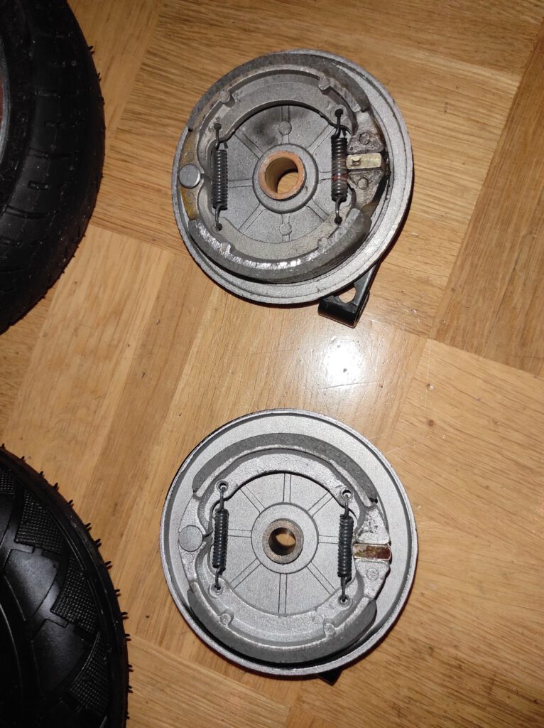

Für Alle, die so wie ich auf der Suche nach einer Reifenalternative sind, und über eine bekannte Suchmaschine auf diesen Forenbeitrag stoßen:
Die Standard 200x50 Felgen vieler Billigreifen passen. Ich habe von der Marke "L-faster" (Amazon, Ali Express) nach erneutem Platten einen Luftreifen samt Felgenbremse gekauft. Am nächsten Tag da, mit zwei Unterlegscheiben der mitgelieferten Achse passt er auch. Auch ein anderes Fabrikat passte.
Im Moment warte ich auf deren "Schaumreifen" und zwei weitere Räder die ich testen werde.
Update gibt es, wenn diese da sind!

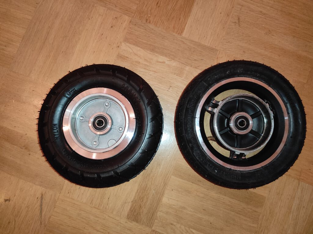

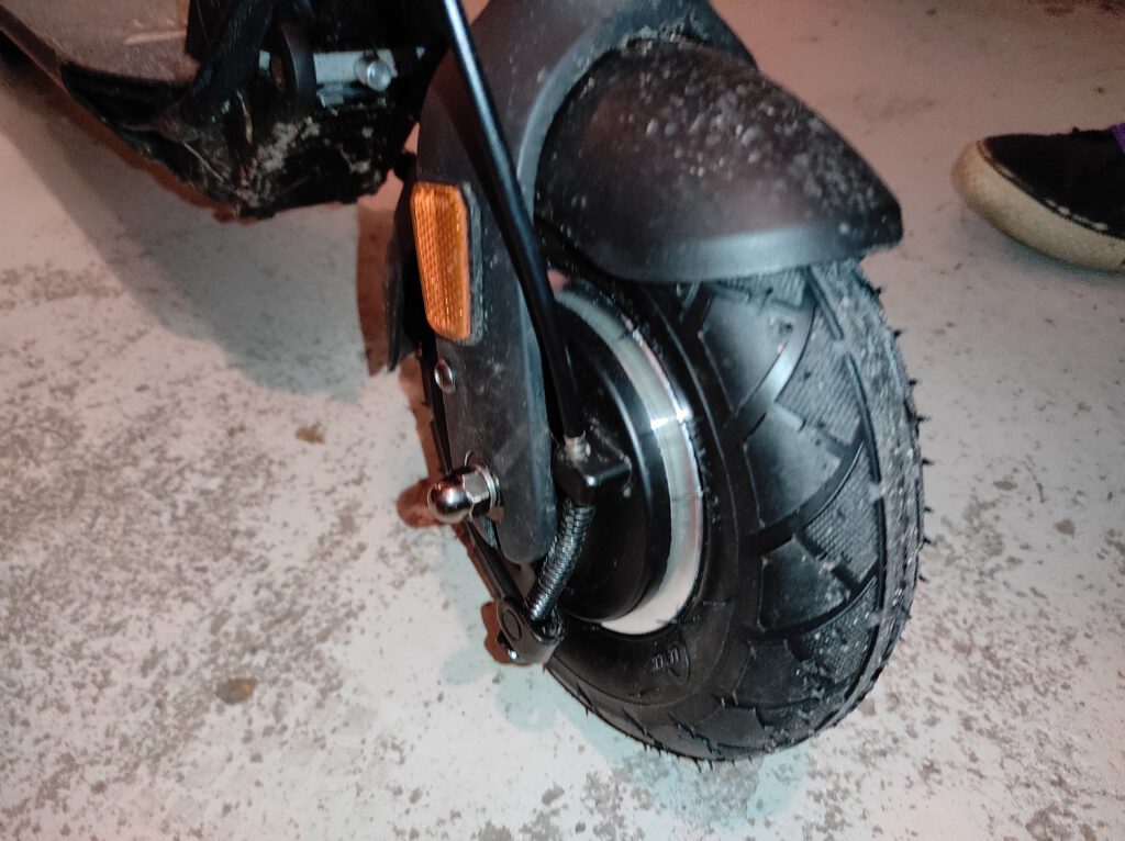

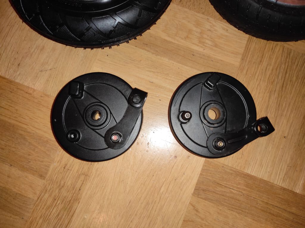

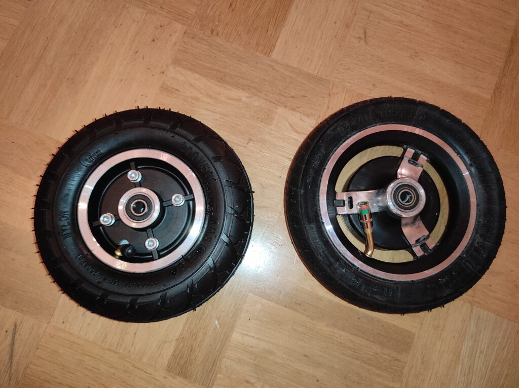

Update: ich habe jetzt seit ca. 30KM den L-Faster PU Schaumreifen drauf. Etwas über 50€ von Ali.
Auch bei Nieselregen getestet. Die Fahreigenschaften sind meinen Empfinden nach nicht schlechter als mit dem Original Luftreifen. Eventuell etwas härter. Aber das ist Geschmackssache und auch etwas gewichtsabhängig. Den hier kann man nicht denn Druck anpassen.
Zudem fuhr ich auch den 24€ Alie xpress Luftreifen Probe, CC wenn auch nur 1KM. 24€ inklusive Felge und Scheibenbremse... Fuhr sich Recht gut! Auf den Waldweg will ich mit acht Zoll trotzdem nicht.
Aufgrund der Datei-Anhang-Limits, links zu meinem täglichen Logbuch mit Bildern und links
PU Schaumreifen http://blog.pixelgiraffe.com/?p=4360
24€ Luftreifen http://blog.pixelgiraffe.com/?p=4410
Auch hier mussten zwei Unterlegscheiben mehr benutzt werden, aber alles läuft rund.
Die Felgen sind teilbar. Für zwölf Euro habe ich einen weiteren Schaumreifen gekauft. Sprich, mit dem 24€ Luftreifen und den Schaumreifen hat man für unter 40€einen pannensicheren Reifen. Zum Ersatz oder für Urlaubsreisen, um auf Nummer sicher zu gehen.
