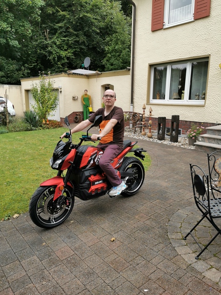

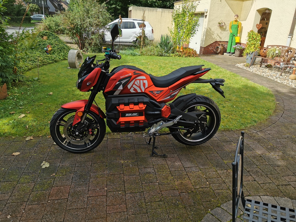

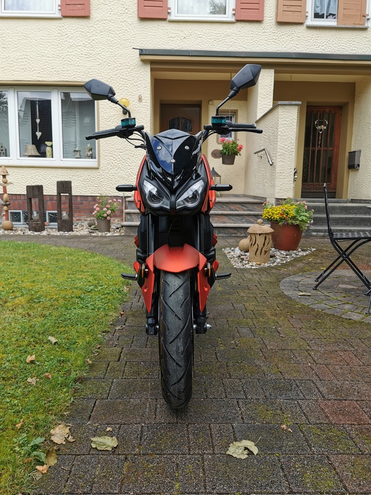

Das Motorad ist heute in einem Karton angekommen. Bin dann mal zur Probe kurz die Straße rauf und runter gefahren und keiner hat mich gehöhrt. Sie schiebt echt gut an. Das Vorderrrad hab ich vor dem Einbau erst mal auswuchten lassen morgen folgt dann das Hinterrad.

Hallo Stefan,
Glückwunsch, das ging ja verhätnismäßig zügig, mit der Lieferung.
Und die Farbe auch passend zum Auto ;)
Hast Du denn Jemanden zur Hand, der das Hinterrad mit Motorachse auswuchten kann?
Oder wird der Motor-Anker ausgebaut?
PS: Könntest Du berichten, wie das mit der Kombibremse (CBS) gelöst ist?
Die ODIN hat ja drei Scheibenbremsen, die irgendwie auf beide Bremshebel verteilt sein müssten.

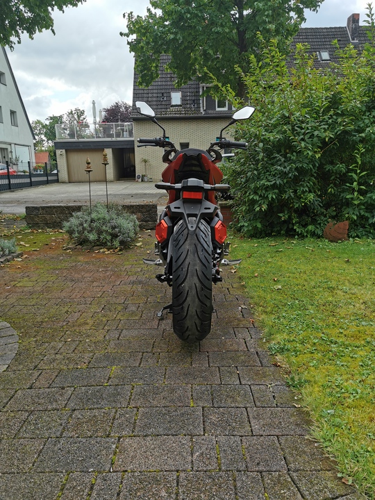

Hallo Didi,
ich habe noch keine Ahnung wie das Hinterrad aufgebaut ist und wie ich es ausbaue.
Wenn ich sie angemeldet habe und fahren kann werde ich berichten und auch Videos machen.
Ich bin nur unsere Straße mehrmals auf und ab gefahren bis maximal 50Km/h.
Auf dem Hauptständer wackelt das Hinnterrrad schon stark vieleicht ist es aber auch nicht richtig ausgerichtet.
Stefan

Hallo Stefan,
hier kannst Du sehen, wie das Hinterrad-Motorsystem aufgebaut ist:
https://www.qsmotor.com/product/17inch-8000w-hub-motor/
Nach dem Ausbau wäre die Achse mit dran und da kommen die Motorphasen- und Hall-Kabel raus, die man ja auch ungern anrührt.
Auf dem YT-Video des Kollegen dreht die Nabe eher gleichmäßig, aber das Reifengummi scheint unförmige Asia-Qualität zu haben.
Vielleicht lässt sich eingebaut im Bike an den Reifen-Kanten etwas überschüssiges Material abtragen, um den Lauf zu beruhigen.
Vermutlich sind die gesuchten Nummern: HSN0901 TSN0000

Der Ausbau vom Hinterrad hat nicht funktionier ich hab zwar die Schrauben gelößt und die waren bestimmt mit weit über 200NM angezogen, konnte das Rad dann nach hinten rusziehenaber das Kabel war dafür zu kurz.
Und der Hinterreifen hat einen großen Höhenschlag und zur Seite ist es deutlich besser.
Ich mache nacher mal ein Video.
