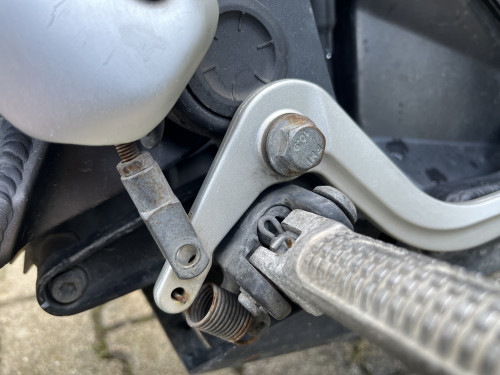

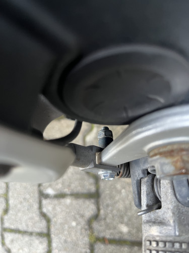

Heute waren die hinteren Bremsbeläge dran mit tauschen, haben über 38 000km gehalten, da sehr dick und durch Reku wenig belastet.
ABER: Als ich am Fußbremshebel gepumpt habe, um die neuen Bremsbeläge (TRW MCB672) anzulegen, fielen mir fast die Augen raus, denn der Bolzen zwischen Bremshebel und der Gabel der Bremspumpe fehlte, da war nur ein Loch
Zwar drückte der Bremshebel innen an der Gabel anliegend immer noch auf die Bremspumpe, aber es fehlte natürlich ein gewisser Weg, und die Bremspumpe wurde nicht vollständig durch die Zugfeder des Bremshebels entlastet.
Da hieß es diverse Grabbelschubladen zu durchforsten. Ich fand eine M6 Schaftschraube aus meinem e-Sprit Fury Bestand, mit etwas zu langem Schaft. Eine Messing Distanzhülse konnte aber den Abstand zum Gewinde gut überbrücken, und eine zusätzlich mit Loctite mittelfest gesicherte Sicherungsmutter gewährleistet nun wieder die direkte Kopplung vom Fußbremshebel mit der Bremspumpengabel:
