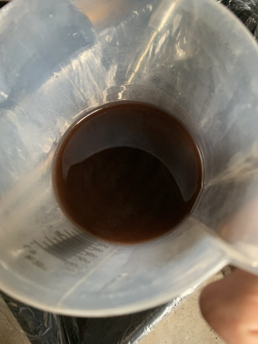

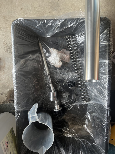

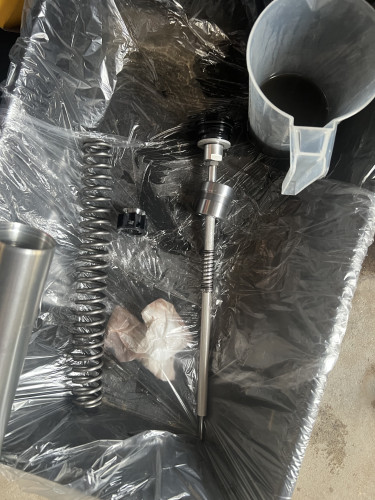

So beide Gabeln sind jetzt fertig.
Ka ob das Öl von Showa generell Rot ist aber es war auch einiges an Abrieb drin. Alles schön gesäubert, frisches Öl rein und wieder eingebaut. Läuft :D
