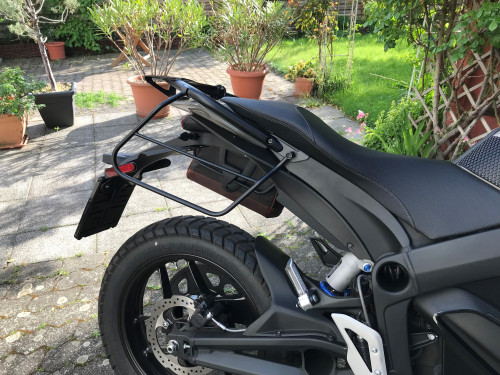

1) Als Basis habe ich den Original Zero Topcase-Träger gekauft.
2) Daran hat Heinz die Stahlstangen gebogen und geschweißt/geschraubt; sehr genau nach meinem Prototyp aus Kabel (s. weiter oben) Die Abstände und Dicken habe ich vorab von Longride erfragt, so dass die Klickfix-Halterungen (dt. hersteller) dranpassen.

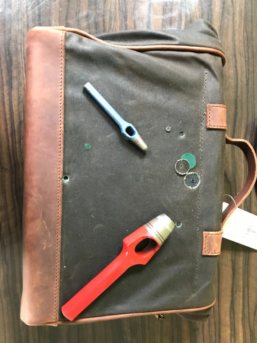

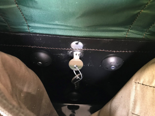

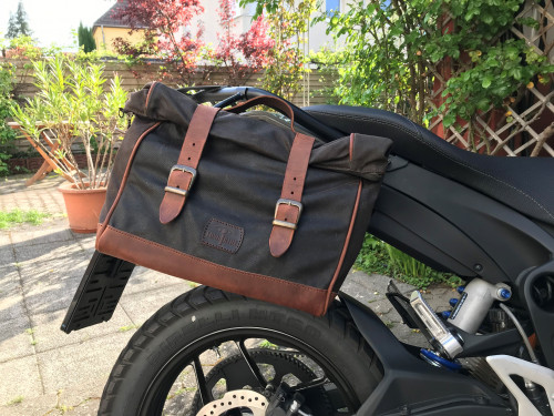

3) Geile Longride Taschen gekauft (nicht billig, aber sau gut und schön, wem's gefällt) und die Klickfix-Halterungen montiert: Erläuterung: Longride zeigt in einem Video, wie einfach durch den Stoff gebohrt wird - mit entsprechend ausgefranstem Ergebnis, Ich habe den Stoff erst sauber ausgestanzt und die Ränder abgeflammt (mit nem Creme-Brülee Brenner !). Achtung - dabei schmniltzt das Wachs im Stoff, also nicht zu lange rumwerkeln!.
Ich habe auch darauf geachtet, nicht durch die Naht zu bohren, so bleibt es hoffentlich alles lang stabil !

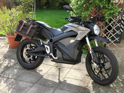

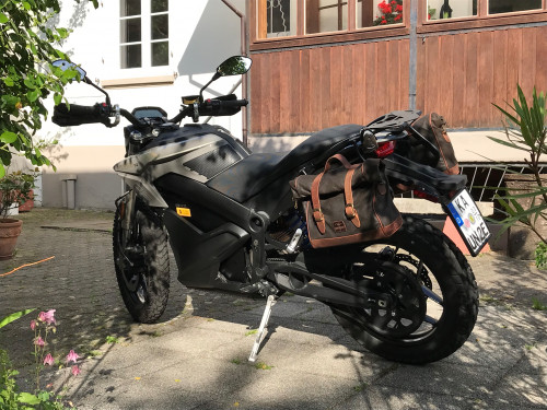

4) Die fertig montierten Taschen einfach an die Halterung geklckt und abgeschlossen - Voilà ! Jetzt kann bei der Fahrt nach Schönau auch die Zahnbürste und das Unterhöschen mit !
