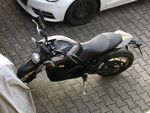

Heute kam endlich der befreiende Anruf vom Händler: Patient wurde abgeholt, Ersatzmaschine dagelassen
Habe abgemacht, sie heute Abend um 17 Uhr zu holen, was dem Händler recht war bei der derzeitigen Ungewissheit.

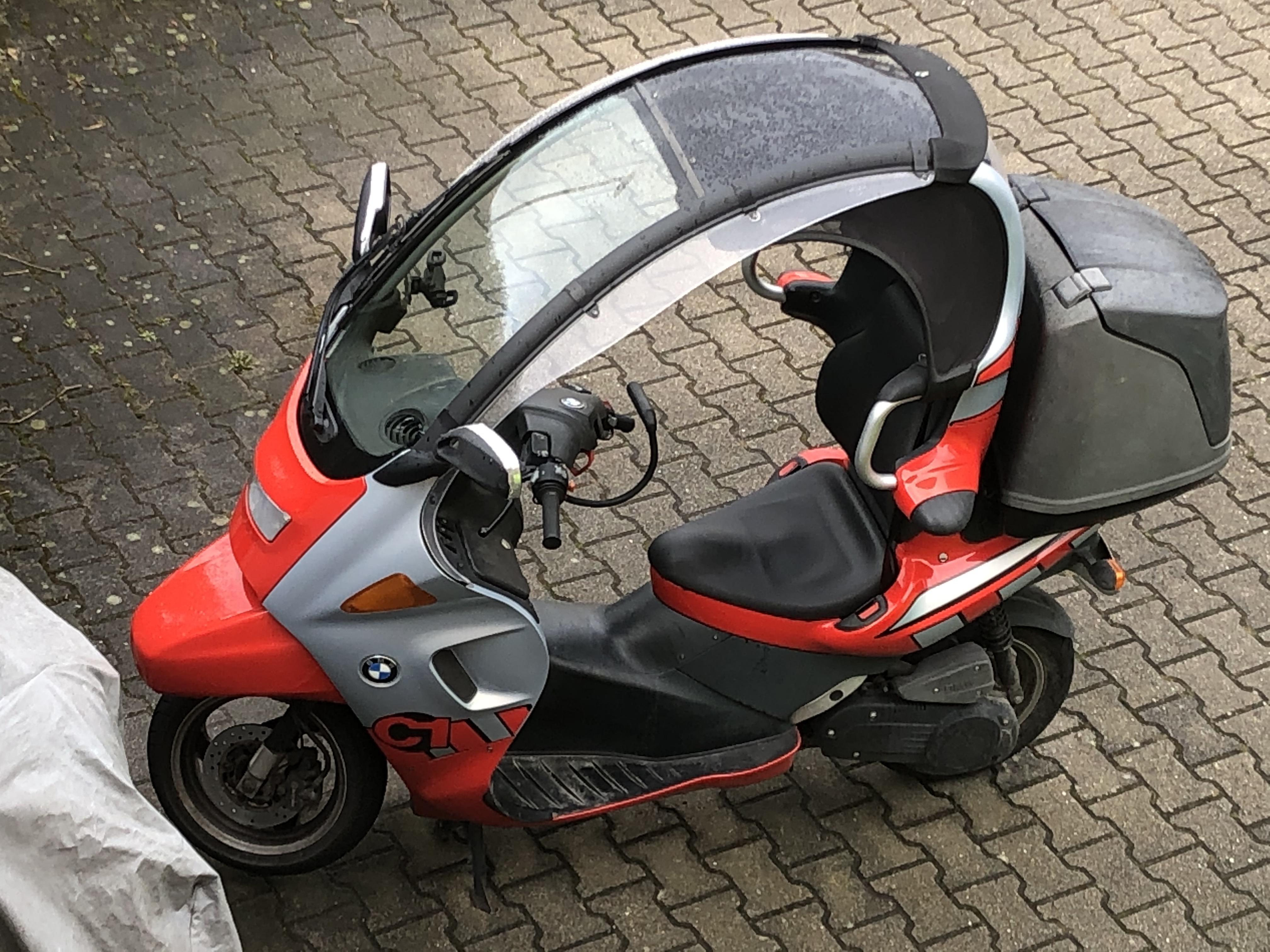

Bin dann aber schon um 15:30 Uhr von der Arbeit los mit dem Ersatz-BMW-C1 Stinker-Rüttler meines Kumpels und habe einer inneren Eingebung folgend beschlossen, auf dem Heimweg beim BMW Motorradhändler vorbei zu fahren, bei dem ich für kommenden Mittwoch, 7:30 Uhr einen ambulanten Montagetermin für das Crashelement Schulterbügel rechts abgemacht hatte, das mir verlustig gegangen war. Die Eingebung war mal wieder goldrichtig - die machen am Samstag zu und müssen jetzt alle Kundentermine der nächsten Wochen absagen
Habe dann gefragt, ob das Ersatzteil schon da ist - ja - und ob sie es gleich kurz anschrauben könnten? Kurz überlegt - ja, das sollte gehen
Ich solle zahlen gehen, solange die kleine Kunststoffbacke angeschraubt wird (Crash-Strukturen müssen bei BMW Motorrad von der Werkstatt montiert werden, gehen nicht in den freien Verkauf!). Habe bezahlt, bin zum fahrenden Rahmen zurück, et voilà, die Backe war dran
Mir mussten sie somit NICHT abtelefonieren
Auf dem jetzt etwas anderen Heimweg kam mir dann die nächste Eingebung: anhalten, mit der besten aller Ehefrauen telefonieren, ob sie gleich losfahren könnte mit dem Auto, zu meinem Kumpel heim, ich auch, C1 dort abstellen, mit dem Auto zum Zero Händler, und ich dann mit der Ersatzmaschine heim. Ja, sollte klappen! Hat dann auch perfekt geklappt, war gerade am Ausladen meiner Utensilien aus dem C1, da bog schon unser blaues Model 3 um die Ecke

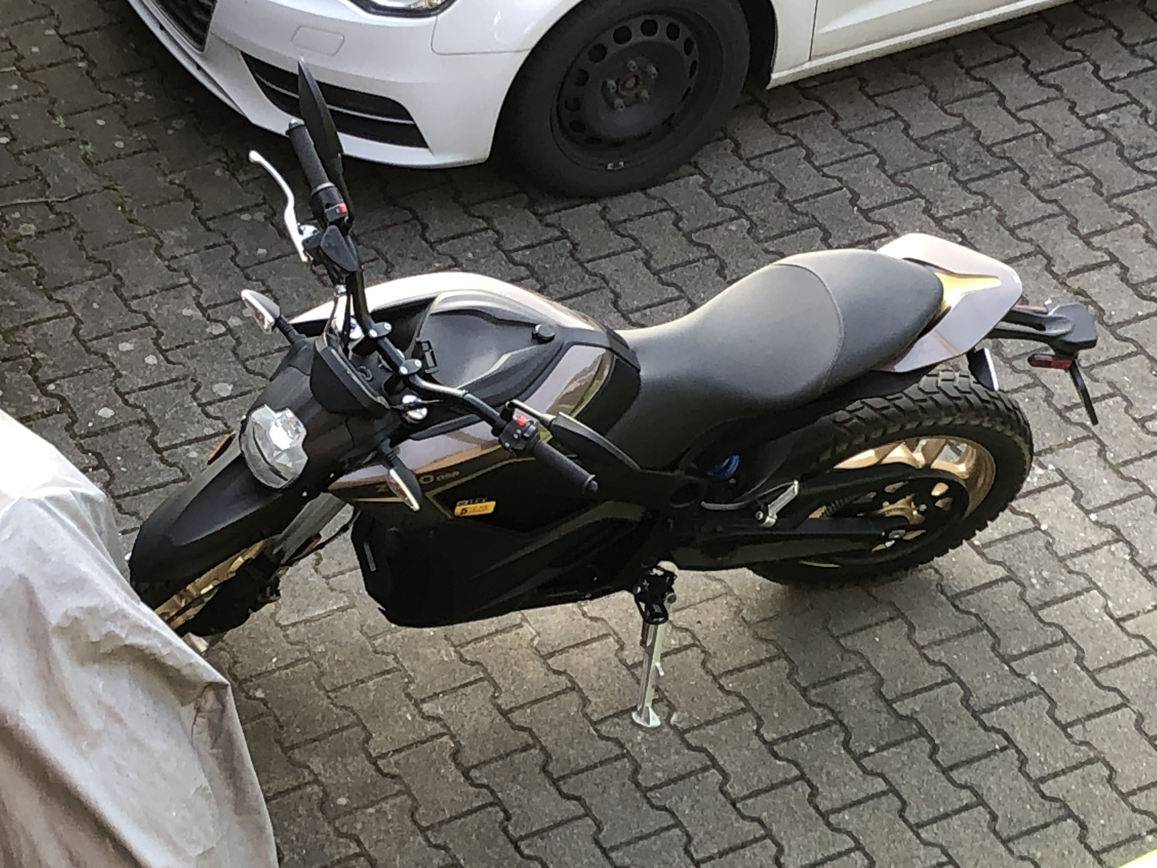

Beim Zero Händler löste sich dann das Rätsel, was für eine Ersatzmaschine das war: Nein, keine SR/F (da standen schon zwei Im Verkaufsraum, das ist schon ein fetter Schinken! Doch den Verkauf mussten sie schon schließen, nur noch Werkstatt), aber eine holländisch zugelassene DSR
ENDLICH wieder elektrisch unterwegs!!!
Mietvertrag (kostenlos) ist mit offenem Ende, da selbiges noch nicht absehbar ist

Mal wieder zeigt sich, wie Zero Vorführer gefahren werden: Ohne Rücksicht auf Verluste! Speziell was die Reichweite angeht:
Gestern Abend nach der Heimfahrt wurden 123km Restreichweite angezeigt, gleich wie 18km vorher beim Händler.
Nach 32km Fahrt zur Arbeit heute Morgen standen da immer noch 122km
Erst auf der Heimfahrt von weiteren 32km konnte ich endlich 20km abknappsen von der Reichweitenangabe
Und die erfolgte auch bei mir mit viel Spaß und wo möglich wenig zimperlich.
Wie zum Geier wurde das arme Teil vorher gefahren, dass das Guess-o-Meter dermaßen aus dem Tritt war
Wahrscheinlich mindestens 20 Minuten volle Pulle auf einer Deutschen Autbahn mit 150 + km/h dahingejagt
OK, Peter 51 wollte noch einen Fahrbericht zur aktuellen DSR: Wenig überraschend fährt sie auf ihren serienmäßigen Stollenreifen rumpeliger als meine S (die Reifen singen bei 50km/h auch lauter als der Riemen!), sie ist spübar hochbeiniger, sprich Auf- und Abstieg sind noch etwas beschwerlicher, und vor Ampeln muss ich mir mit ihr unbedingt angewöhnen, mittig in einer Spurrinne zum Stehen zu kommen, denn wenn ich wie gewohnt mittig auf dem Berg zwischen den Spurrinnen zum stehen komme reichen nicht mal meine Zehenspitzen mehr zum Boden
Den Lenker kenne ich gut, weil ich an meiner S auch einen DS Lenker dranhabe, aber die Neopren-Griffüberzüge fehlen mir, es sind halt nur die spindeldürren Zero Griffe da. Auch fehlt mir meine 30mm Lenkererhöhung, aber damit komme ich irgendwie klar.
Ansonsten ist sie schlicht nur zum fahren gedacht, außer dem kleinen Tankfach in viel großer Tankattrappe gibt es keinerlei Transportkapazität für anderes als Fahrer und ggf. Sozius. Der/die dann aber nichts zum festhalten hat und sich einzig am Fahrer festklammern kann, denn das ist dringend vonnöten
Von Stillstand bis etwa 25km/h geht sie nur marginal besser ab als meine Baby-Null, aber wenn weiter voll aufdreht reißt es einen nach hinten, dass es anfangs einen rechten Schrecken einflößt. Und sie zieht auch über 100km/h ohne Unterlass weiter, wo meine schon ab 90 abflacht. Aber auf der normalen Fahrt zur Arbeit ist sie einfach eine Zero, feinst regelbar auch im voll offenen Custom Modus, den ich generell mit Zeros zu fahren pflege.
Es ist auf jeden Fall eine große Erleichterung, nach 2 Tankfüllungen, unzähligen Vibrationen, Gestank und höllischem Lärm ohne viel Wirkung endlich wieder elektrisch summend auf dem fliegenden Teppich unterwegs sein zu können, auch wenn es ein Niederländischer und nicht mein eigener ist.
