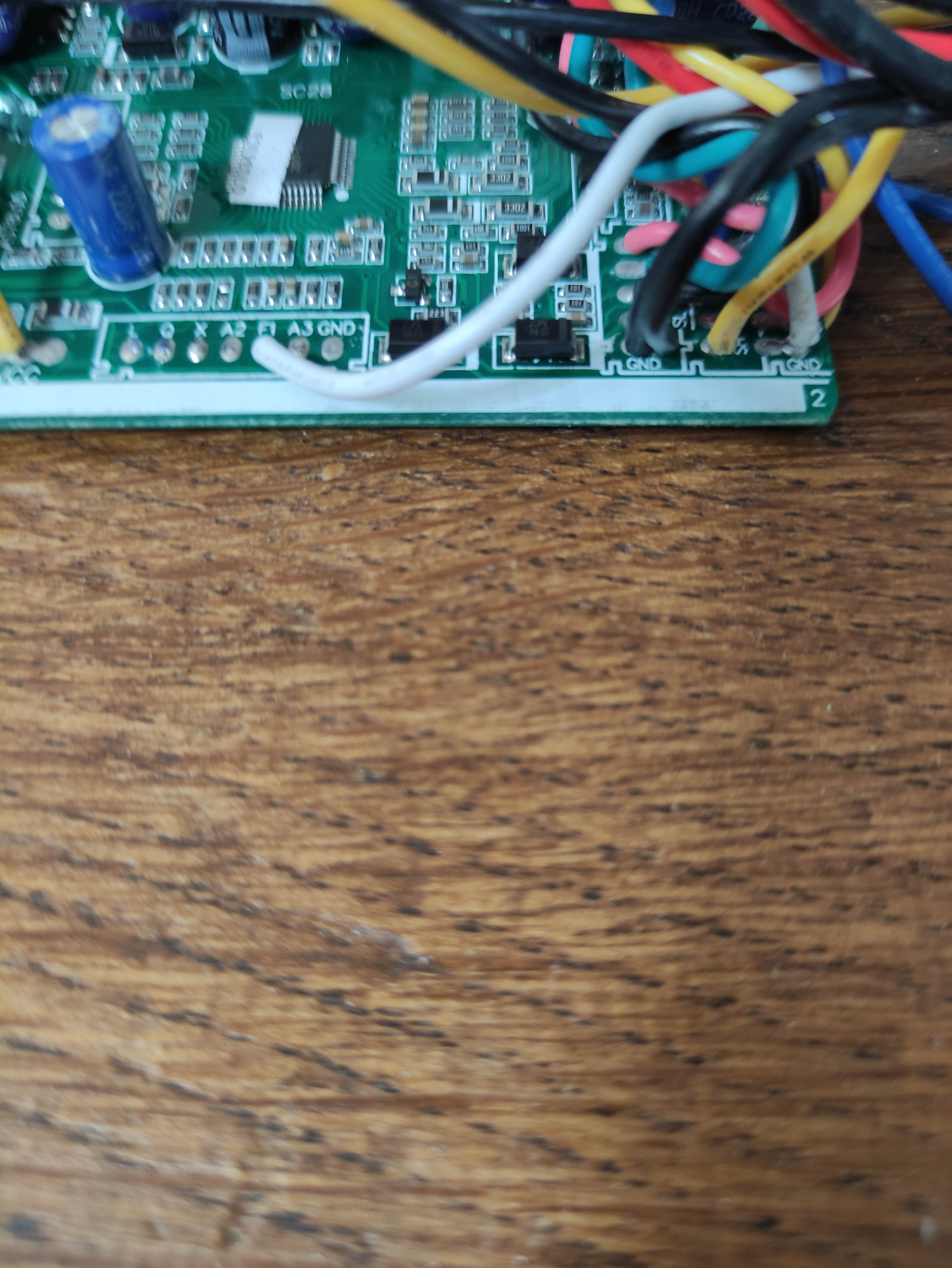

Flobex
- Beiträge: 1
- Registriert: So 24. Apr 2022, 10:12
- Roller: IO Hawk Exit Cross 1.6
- PLZ: 24768
Re: Exit Cross Geschwindigkeitsbeschränkung aufheben - hier die Lösung
Moin Torsten und ein allgemeines Hallo an alle Roller "verrückten".
Ich habe mich gerade erst angemeldet.
Fahre auch einen Exit Cross und habe deine Idee mit sehr viel Interesse gelesen.
Den Controller habe ich schon ausgebaut geöffnet und vorbereitet.
Bei mir ist es so ,das ein weißes Kabel auf die von dir beschriebene Stelle auf F1 sitzt und das andere auf GnD aber an der Seite wo die Kabel in den Controller laufen. Dachte es sei besser kurzal nach zu fragen bevor ich was falsch mache und 70 Euro ausgeben darf
. Kann ich laut deiner Meinung die Brücke einlösen?
Hoffe inständig das Du mich schneller machen kannst...
Vielen Dank schon Mal im voraus
Mfg Flobex
Mfg Flobex
