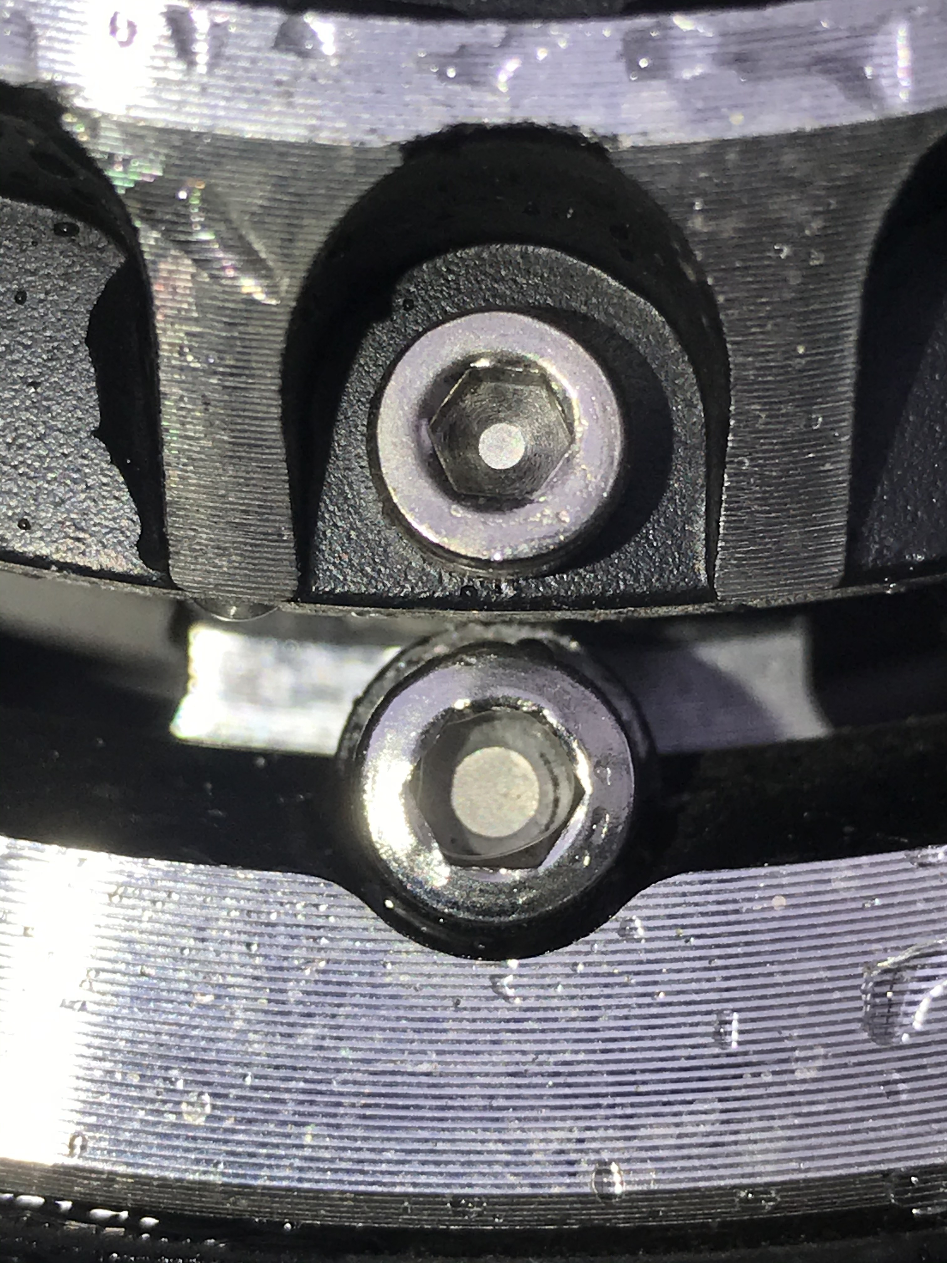

vor ein paar Tagen habe ich meinen Exit Cross erhalten. Erst mal der EC macht wirklich Spaß und auch mit meinen 100 KG fährt er über Autobahn und Eisenbahn Brücken ohne Geschwindigkeit zu verlieren. Nur an der steilsten Straße im Ort fällt er am steilsten Stück auf 15 km/h zurück.
Nun aber zu dem Höhenschlag am Hinterrad.

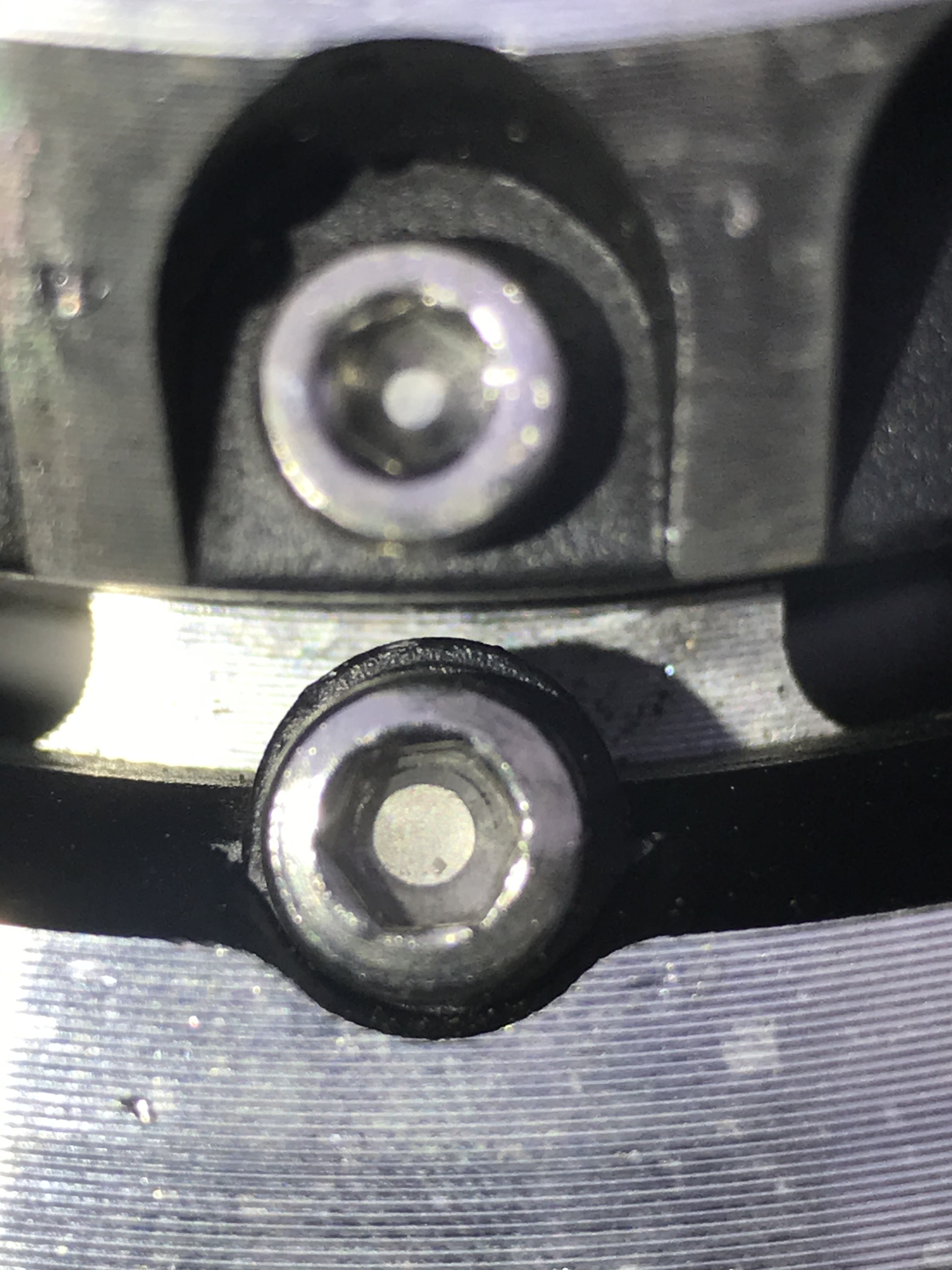

Der Felge ist zum Motor nicht zentriert eingebaut. Wenn man sich die Verschraubung anschaut ist diese so lieg diese an der einen stelle direkt am Motor an und gegen über sind 2mm Platz.
Ist dies beim EC normal?

So ein Höhenschlag mag nicht optimal sein, in Prozent zum Reifendurchmesser wahrscheinlich sogar beachtenswert.
Doch bei der gesetzlich zulässigen Höchstgeschwindigkeit ist es trotzdem nicht wirklich relevant... Die Räder werden auch nicht ausgewuchtet.
Du kannst beim Händler / Werkstatt eine Nachbesserung verlangen. Berichte wie die Reaktion war!
