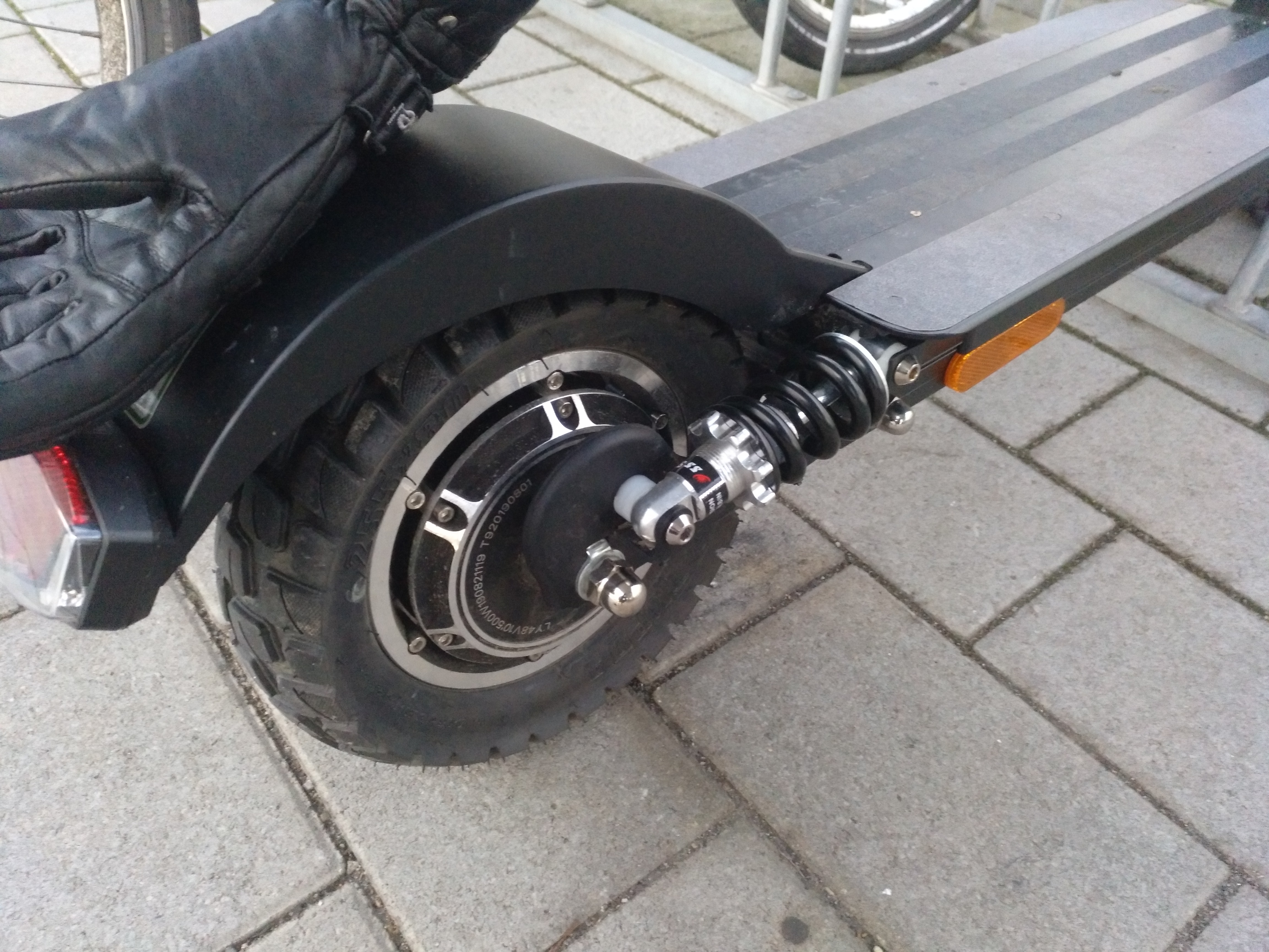

Das sollte dann so aussehen:

Hättest ja auch mal fragen können, wegen dem Bild
Ansonsten Zustimmung, der Umbau lohnt sich, nicht zuletzt wegen dem neuen Schutzblech.
