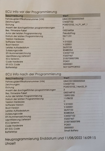

Ich nochmal,
hier mal der Ausdruck den ich beim Update mitbekommen habe. Vielleicht helfen die Versionsnummern um Schlauer zu werden ob mein Update das neuste ist. Wobei die Werkstatt ja nicht viel machen kann, die machen den Roller an den PC und sehen sie ob es was Neues gibt.
Gruß und schönen Sonntag noch Mike

Ich habe nun die technische Mitteilung zum Update bekommen (siehe Anhang):lawa.robert hat geschrieben: ↑Fr 28. Okt 2022, 16:42Ich habe leider keine Rückmeldung zur Versionsnummer erhalten. Man sollte wirklich nicht unter 10% fallen, man kann/sollte dann nur noch auf ebener Strecke fahren - bei Bergauffahren nimmt es fast im Sekundentakt ab.
- Bei der Firmwareversion 10 wird die Batterie mit abgefragt, wenn die größere Batterie verbaut ist, kann ebenfalls ein Update auf 11_Boosted erfolgen. (Sollte man anschließend die kleinen Batterie verwenden, erfolgt eine Limitierung.)
- Beide Versionen führen zu einer veränderten Charakteristik der Maximalgeschwindigkeit (linearer Abstieg von 45km/h (100%) auf 40km/h (10%) - erst anschließend sinkt der Wert auf unter 20km/h.
Dies erklärt das Verhalten bei dem Roller von mike-1313, da die kleine Batterie verbaut ist.
- Dateianhänge
- P_220413_TC_DE.pdf
- (156.21 KiB) 344-mal heruntergeladen

ich danke erstmal für Deine Informationen. Da habe ich mich wohl beim Kauf ein wenig angeschissen. Es wurde mir gesagt der Unterschied sei nur die Reichweite und die hat mir gereicht für zur Arbeit und zurück. Ausserdem hatte der Händler keine 1+ am Lager. Neue Batterie ist viel zu teuer zum Austauschen. Soll ja über 1500€ kosten. Da bleibt dann nur langsam weiter fahren oder verkaufen.
Wie gesagt Dir nochmal Dank für die PDF und Gruß
der Mike

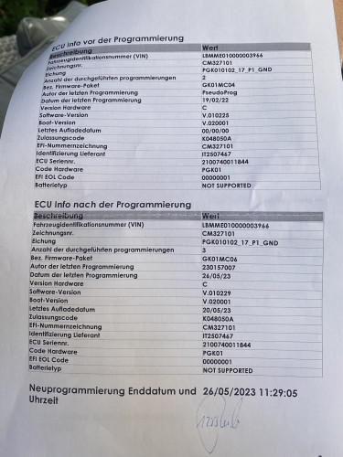

Hier mal mein Scan mach dem Update…
Merken tue ich nix, leider geht er bei 33% weiter in einen Stromsparmodus und fährt nur noch 50 km/h
