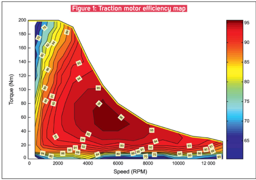

Kurzer Exkurs zu diesem Thema:
Wie man unschwer erkennen kann, ist selbst im niedrigen Teillastbereich um 20Nm der Wirkungsgrad über 90%. Erst unter 10Nm wir der rote, gute Bereich verlassen. Die Ränder mit schlechtem Wirkungsgrad sind extrem schmal, ob den gesamten Drehzahlbereich. Lediglich die Ecke von geringer Drehzahl und sehr hohem Drehmoment, links oben im Diagramm, tut sich ein größeres Dreieck schlechterer Wirkungsgrade auf, aber immer noch über 60% im Extrem.
Hier ist ein typischer Wirkungsgradkennfeld eine kleineren Traktions-E-Motors, aus einem Artikel in der aktuellen Charged-EVs Ausgabe 65 Juli-September 2023: .eRetro hat geschrieben: ↑Mo 25. Sep 2023, 14:29...Ein Benziner liegt im Wirkungsgrad im Teillastbereich um die 20%, der Diesel sogar doppelt so viel. Der E-Antrieb ist Auslegungssache wie gut der Motor ist und was Drumherum noch vorhanden ist. Im Durchschnitt über 60%, was aber in der Regel nicht eintrifft, da die Angabe bei Nennleistung liegt. Um also zumindest besser als ein Diesel zu sein, muss der Gesamtwirkungsgrad bezogen auf die möglichen 60% mehr als 80% betragen? Ist meine Vermutung da richtig? Oder liege ich da falsch? Der E-Motor wird ja wie der Kolbenmotor in der Regel mehr im Teillast gefahren und nicht volle-pulle.

Es wird auch oft aus Unwissenheit behauptet, dass ein E-Antrieb bei höheren Geschindigkeiten ineffizienter als ein Verbrennungsmotor sei- das ist technisch natürlich Unsinn. Es fällt beim Benziner oder Diesel nur nicht so auf, da der Energieinhalt pro Liter fast 100mal höher ist. Beim E-Antrieb mit ohnehin viel weniger gespeicherter Energie merkt man den höheren Verbrauch nur viel stärker. Entscheident ist die Tatsache, das der Luftwiderstand im Quadtrat steigt und die Haftreibung ebenfalls überproportional zunimmt. Darum ist auch im Flugzeugbau nicht die möglich erreichbare Geschwindigkeit das Problem, sondern die Reibung und die damit verbundene thermische Belastung. Ab Mach 10 fangen die Nasenleisten und die Rumpfspitze zu glühen an
Man könnte beim Verbrenner noch "ehrlicher" den Wirkungsgrad messen und alle angetriebenen Verbraucher mit in die Berechnung nehmen (was aber nicht gemacht wird!). Also Lichtmaschine, Ölpumpe, Wasserpumpe, teilweise noch Hydraulikpumpe für die Servolenkung usw.
Von der Energie des einen Liter Sprit, werden nur 30% in Bewegungsenergie umgestetzt. Es ist also nicht nur der schlechte Wirkungsgrad eines Verbrenners, sondern auch die benötigte Technik drumherum, welche Energie frisst.

In der Tat haben wir uns schon vor Jahren hier im Forum über den recht hohen Wirkungsgrad von über 90% gefreut, der den von Verbrennern weit übersteigt.
Will man vollständig rechnen, dann muss man auch noch den Wirkungsgrad für die "Treibstoffherstellung" einkalkulieren, im Fall von Verbrennern also den Aufwand für Förderung, Raffinerie, Transport usw., im Fall von Strom den Wirkungsgrad von Kraftwerken, deren Errichtung, Stromverteilung usw.. Bei Gaskraftwerken liegen wir dann im optimalen Fall im Wirkungsgrad bei 60% für die Stromerzeugung (ohne Errichtungsaufwand und Verteilung), was dann den Wirkungsgrad von Elektroantrieben wieder auf etwas über 50% schmälert, abzgl. Ladeverluste usw.. (Ganz fies wäre es, wenn wir den Wirkungsgrad von Solarzellen hernehmen würden
, dann würden wir im Wirkungsgrad unter dem der Verbrenner landen).
Aus der Erinnerung heraus müssen wir dann bei Verbrennern auch noch mal locker ca. 30% (?) abziehen für die Aufwände, bis das Rohöl als Sprit in den Tank fließt..
Es ist also sinnvoll, immer das Gesamtsystem (inkl. Herstellung des Fahrzeuges) zu betrachten, damit man es auf eigene Verhältnisse umrechnen kann, mit vollständigen Angaben, wie die Berechnungen zustande kommen.

Das Diagramm zeigt auch einen weiteren Unterschied: die Leistungsabnahme bei steigender Drehzahl. Das unterscheidet den Verbrenner ebenfalls vom Elektromotor.
Oder andersrum: möchte man mit dem E-Motor eine gewisse max. Geschwindigkeit erreichen, bekommt man "untenrum" mehr Leistung als man für einen "normalen" Betrieb im Straßenverkehr benötigen würde.
Die Frage wäre dann, ob Controller und Akku das liefern können.
Der E-Motor ist also nicht so sehr das begrenzende Element, sondern eher die Akkutechnik, zumal ein E-Motor im Vergleich günstig zu produzieren ist und auch vom Gewicht im Fahrzeug keine so große Rolle spielt.
Die Unterschiede zwischen Elektro und Verbrenner sind meiner Meinung nach größer als die Gemeinsamkeiten.
