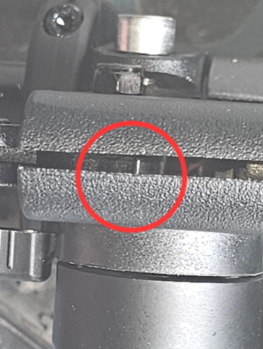

Ich habe selber das Problem dass mein Soflow s04 pro gen 2 kein Gas mehr annimmt. Habe den scooter auseinandergenommen.
Mein Problem war dass ein kleiner Magnet der im Bremshebel sitzt herausgesprungen war und hing Gott sei Dank am Seilzug der Bremse, ist also nicht verlorengegangen. Habe unter dem Bremshebel die kleine Klappe geöffnet und den Magnet wieder eingesetzt. Schon lief der scooter. Wenn der magnet weg wäre dann müsste mein den bei Soflow bestellen.
Wenn also jemand das selbe Problem hat wie ich, dann beide Bremsseile raus und drück die Bremshebel durch. Wenn man komplett durchdruckt dann kann man durch die Nut wo das Bremsseil war ein 2 bis 3 mm kleiner metallisch schimmernden Magnet sehen. Ich versuche ein Foto beizufügen...
Jetzt zu deiner Anzeige mit Warndreieck und der Zahl 2.
Diese Meldung erscheint bei mir wenn ich den Gasgeber stecker abklemme.dann ist also der Gasgeber defekt oder die Leitung oder aber die Steuereinheit mit dem Display.
Direkt unter der Klingel ist der Magnet zu sehen
