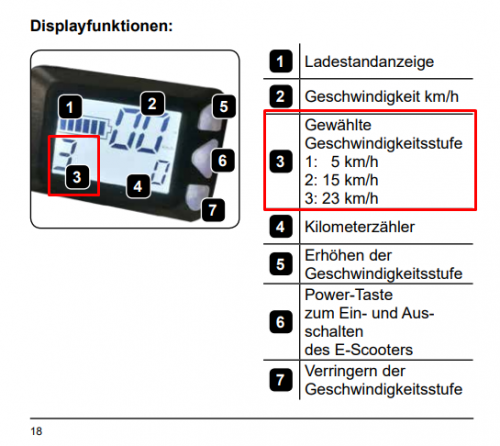

Unser - uns geschenkter, also keinesfalls eine Beschwerde - Elektroroller kommt nicht über 8km/h. Dad ist auch der Grund, warum wir ihm geschenkt bekommen haben. Unsere Kinder können ihm damit gut und gefahrlos verwenden. Trotzdem reizen mich solche Themen, da ich meine Sachen gerne möglich in Ordnung weiß. Vielleicht sind solche Probleme bekannt und können behoben werden? Mit sieht das entweder nach einem Motorproblem aus oder nach einem Einstellungsproblem. Gibt es bei diesem Gerät einen Reset?

E-Scooter ESA 1500 hier die Anleitung: https://www.aldi-suisse.ch/fileadmin/fm ... 052018.pdf
Seite: 18 Die Einstellungen lassen sich bei diesen einheitlichen China Modellen fast immer gleich verändern.
Mit P8 kannst du in den Einstellungen von 1-100% umstellen. In der Regel sind nur 50-80% eingestellt um es als Tretroller gleichzustellen.
Eine Anleitung dazu gibt es hier:
https://www.voromotors.com/blogs/news/e ... stands-for
https://www.voromotors.com/blogs/news/e ... ment-guide
Ein kurzes Video wie du in diesen Einstellmodus kommst:
https://www.youtube.com/watch?v=BJoZFmcY4qk
Bitte verändere dabei aber nicht die P0 bis P3 Einstellungen!
