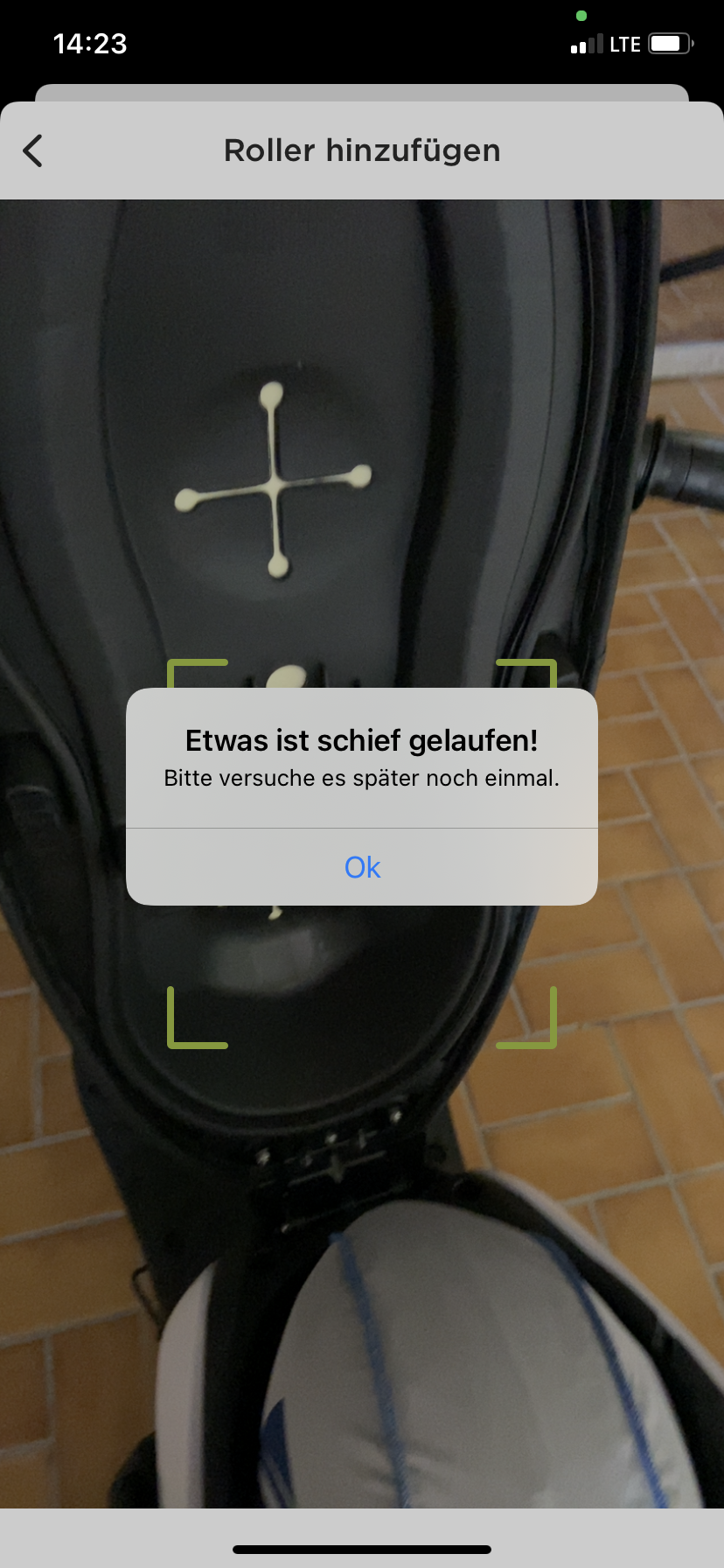

Der Titel verrät es schon. Ich scheitere mit meinem neuen S01 beim hinzufügen in die App. Vorgehensweise ist den QR Code zu scannen. Sowohl in der Android Version als auch der iOS Version sagt die App dann "Etwas ist schiefgelaufen".
Muss ich noch etwas machen, damit das ganze funktioniert? Hab leider nichts in den anderen Beiträgen gefunden...

Gib den Code händisch ein! Dann wird’s gehen!
Lg Manfred77

Welcher Code ist das? Die Fahrgestellnummer führt zum gleiche Fehler.

Meinem S01 lag eine Pappkarte bei, auf der der QR-Code abgedruckt war.

Bei mir ist einer auf der Werkseitigen Sitzabdeckung und mein Händler meinte, dass sei der Code. Im QR Code steht aber nur die Fahrzeugestellnummer. Kann das jemand verifizieren? Ansonsten muss ich bei meinem Händler nach einem neuen Fragen.

Roller anmelden bei Silence: E Mail Adresse Dein Passwort!
Papkarte QR Code unterhalb Fahrgestellnummer: diese eingeben dann auf weiter, WLAN Verbindung zum Roller muss aufrecht sein! Zündung einschalten.
Nach kurzer Zeit erscheint am Display 8 stelliger Zifferncode, diesen eingeben dann auf weiter, und nun müsste es funktionieren!
Alles Gute

Für alle die es interessiert. Mein Roller wurde ohne Astra Modul ausgeliefert. Das habe ich heute von Silence bestätigt bekommen. Warum das überhaupt so passiert ist, ist mir ein Rätsel... Werde jetzt meinen Händler anrufen und eine Nachrüstung anfragen.
