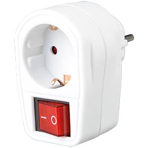

Hallo,Goto Dengo hat geschrieben: ↑Mo 6. Dez 2021, 17:19Ich verstehe nicht, warum das wichtig sein soll. Ich würde gerne das Kabel in der Steckdose lassen und nur am Roller ein- und ausstecken. Müsste doch eigentlich egal sein, in welcher Reihenfolge da ein- und ausgesteckt wird. Oder übersehe ich da was?
der Übergang Kaltgerätestecker zu Kaltgerätebuchse ist etwas verschleißanfälliger beim Ansteck- / Abreißfunken (Ein- /Ausstecken unter Last), als die Schuko-Verbindung.
Abhilfe schafft da ein Steckdosenschalter, mit dem erst nach dem Einstecken des Kabels der Laststrom eingeschaltet wird.
Wenn dessen Kontakt einmal verschlissen ist, kann man ihn schnell tauschen.
