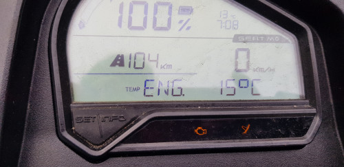

Als ich den Roller vor ca. 3 Wochen neu beim Händler abgeholt habe, leuchtete beim Start die OBD-Anzeige (s. Bild, ich meine nicht das Aufleuchten des Seitenständers). Das hatte ich natürlich noch vor dem Losfahren moniert. Daraufhin hat der Verkäufer den Akku entnommen und neu eingesetzt und die Anzeige war erloschen. Doch seither leuchtet diese OBD-Anzeige immer wieder mal und seit ein paar Tagen auch immer regelmäßiger. Zumeist lässt (aber auch nicht immer) lässt sich das mit dem Akku-Neueinsetzen regeln. So oder so sollte das meiner Meinung nach bei einem gerade einmal 3 Wochen alten Roller nicht der Fall sein. Ich werde heute oder morgen sowieso noch einmal mit meinem Seat-Händler in Kontakt treten (s. auch anderes gerade eröffnetes Thema). Kennt ihr dieses OBD-Problem oder wisst ihr gar wie der Händler für Abhilfe sorgen kann? Danke!!

Mein Händler hat gemeint, ich solle vorerst einen Reset machen - 6x mit dem Schlüssel ein/ausschalten.
Danach war dieser Fehler weg und kam bis jetzt nicht wieder.

Das passiert öfters ist aber nicht Besorgniserregend! War bei mir auch schon öfters!
Einfach Reseten wie Steffel beschrieben hat!

Den Fehler habe ich auch schon beobachtet. Das ist ein Kommunikationsfehler zwischen dem Akku und der ECU.
Ob das durch ein säubern der Kontakte im Stecker behoben wird, kann ich (noch) nicht sagen, ich habe nach dem letzten Fehler die Kontakte gesäubert und seit dem (3 Wochen) das Problem nicht mehr. Jedoch habe ich seit dem, den Akku auch nicht mehr raus genommen.
