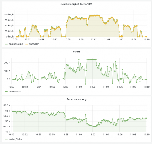

Das "Akkuquälen" bei realem Tempo 100 kann man ganz gut in den folgenden Grafiken erkennen: Aus dem Akku fließen etwa 240A,gleichzeitig bricht die Akkuspannung gehörig ein.

Hallo Gerold,Gerold hat geschrieben: Di 19. Jul 2022, 13:19 Das "Akkuquälen" bei realem Tempo 100 kann man ganz gut in den folgenden Grafiken erkennen: Aus dem Akku fließen etwa 240A,gleichzeitig bricht die Akkuspannung gehörig ein.
Sehr interessante Daten!
Mit welchem Modell sind denn die Grafiken entstanden?
Sind es echte 100km/h oder die geschummelten, also Echte 88? Du schriebst Tacho/GPS, aber das ist ja bekanntermaßen nicht dasselbe.
Und die 100 km/h halten 1 Minute an, also kann es nicht der Boost sein vom S01+....
LG YOLO
