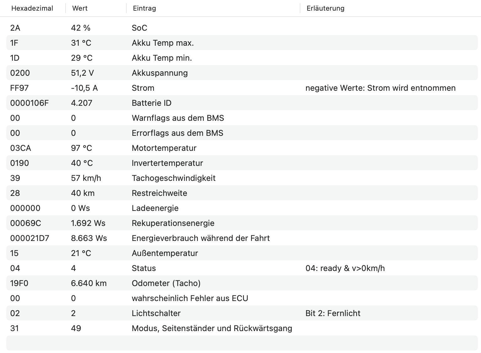

Und hier mal die Ansicht von unserer App (MacBook Prog). Werte von GeroldGerold hat geschrieben: Sa 1. Okt 2022, 12:19Eine Zusammenfassungder Hexbytes so, wie sie darin enthaltenen Parametern entsprechen, ergibt:Code: Alles auswählen
SCUTUM S01:2A 1F 1D 02 00 FF 97 00 00 10 6F 00 00 03 CA 01 90 39 28 05 52 8A 7E 00 00 00 00 00 00 06 9C 00 00 21 D7 15 04 00 00 19 F0 00 00 02 31 0A
und die Aufschlüsselung:Code: Alles auswählen
a b c d e f g h i j k l m n o p q r s t u v w x y z a1 b1 2A 1F 1D 0200 FF97 0000106F 00 00 03CA 0190 39 28 05528A7E 00 000000 00 00069C 000021D7 15 04 00 00 19F0 00 00 02 31 0A
a) 0x2A = 42 : SoC [%] b) 0x1F = 31 : Akku Temp max [°C] c) 0x1D = 29 : Akku Temp min [°C] ; der Akku hat 3 Temperatursensoren, hier werden die Min- und Maxwerte ausgegeben d) 0x0200 = 512 : Akkuspannung * 10 [V] --> 51,2V e) 0xFF97 = -105 : Strom * 10 [A] --> -10,5A; negative Werte: Strom wird entnommen; positive Werte: Laden/Rekuperation f) 0x0000106F : BAT ID g) 0x00 : Warnflags aus dem BMS h) 0x00 : Errorflags aus dem BMS i) 0x03CA = 970 Motortemp * 10 [°C] --> 97,0°C j) 0x0190 = 400 Inverter Temp * 10 [°C] --> 40,0°C k) 0x39 = 57 Tachogeschwindigkeit [km/h] l) 0x28 = 40 Restreichweite [km] m) 0x0552BA7E : irgend ein Zähler, der bei einem Neustart des Moduls auf 0 gesetzt und nur während der Fahrt hochgezählt wird. Was gezählt wird, ist mir nicht bekannt. n) 0x00 unklar, da immer 0 o) 0x00000000 = 0 : Ladeenergie [Ws] p) 0x00 : unklar, immer 0 q) 0x00069C = 1692 : Rekuperationsenergie [Ws] r) 000021D7 = 8663 : Energieverbrauch während der Fahrt [Ws] s) 0x15 = 21 : Außentemperatur [°C] t) 0x04 : Status 00: Zündung aus; 01: BMS an; 02: Zündung an, nicht ready, 03; ready + v=0km/h; 04: v>0km/h u) 0x00 : unklar, da immer 0 v) 0x00 : dito w) 0x19F0 = 6640 : Odometer (Tacho) [km] x) 0x00 : wahrscheinlich Fehler aus ECU, Bei einer Motortemp > 100°C wir ein Wert von 0x40 ausgegeben y) 0x00 : unklar, da immer 0 z) 0x02 : Lichtschalter Bit 0: Blinker links; Bit 1: Blinker rechts; Bit 2: Fernlicht; Bit 3: Fahrlicht, Bit 7: Warnblinker a1) 0x31 : Modus, Seitenständer und Rückwärtsgang b1) 0x0A : unklar, hängt aber mit 31 zusammen
viewtopic.php?f=128&t=32163&start=20
Ist erst mal die 1.Version, es wird nur der String in die Kommandozeile kopiert, der erst erfolgt durch das Program. Werte die noch nicht bekannt sind, werden nicht angezeigt.

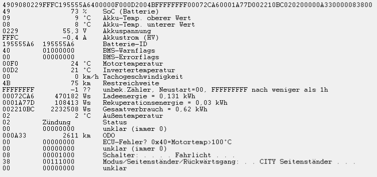

sieht erstmal hübscher aus als meines (Arbeitsversion, nimmt ganze Dateien).
edit: habe nochmal nachgebessert, verwendet eine Definitionsdatei für die Auswertung, bei der ich dann die im übernächsten Beitrag besprochene Änderung beim ODO einfach realisieren konnte.
Vorletzte Zeile habe ich anders: Bit 2 (von 1-8) ist Blinker rechts, Fernliicht wäre Bit 3 (Wert 4).

Ziel sollte es sein, einen ganzen Block Daten mit Hilfe des Prog. schnell umzuwandeln.
Für Korrekturen von Daten bin ich absolut offen, genau wie für weitere Anhaltspunkte
der Report und Protokoll Daten.
Unbekannte Werte sind nur ausgeblendet, wenn bekannt, kommen sie mit in die Ansicht.
Allen noch einen schönen Adventssonntag.
