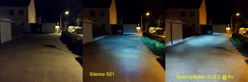

Hier poste ich noch einmal einen Lichtvergleich (mit Bild, geht also doch schon mit den Anhängen wieder?).
Links: Grundhelligkeit (nur Straßenlaternen)
Mitte: SIlence S01 (bzw. mein SEAT Mo)
Rechts: mein neuer IQ-X E von Busch&Müller am eBike (6V-Anschluss, 7,5 Watt!)
Der iQ-X hat dieses blöde Loch in der Mitte, aber der Lichtfleck weiter vorn ist sensationell. Und die Breite!
Wohlgemerkt: ein Fahrradscheinwerfer (UVP 160 €, Straßenpreis 89,-).
Dass ich am Fahrrad mal eine bessere Beleuchtung als am Roller haben würde, hätte ich mir auch nicht zu träumen gewagt.
P.S.: Habe mich in dem Zusammenhang nochmal bei den "Supernovas" umgesehen: Die für 45 km/h-S-Pedelecs zugelassenen Dinger von denen haben eine E1-Zulassungsnummer, ein "M99 Mini Pro 45" rangiert um 280 Euro Straßenpreis, für den ausgewachsenen Pro 45 werden dann schon >400 aufgerufen. Um diese und andere Ergänzungen und Korrekturen hatte Edith ausdrücklich gebeten.

Hallo, den IQ- X E habe ich auch seit ein paar Monaten zuhause liegen, habe aber noch nicht entschieden, wie und wo ich ihn anbringe. Ich habe dann auch diese ( pothässliche) Neigungsautomatik dazu gekauft, da mir schnelle Kurven ab 70kmh im Dunkeln am meisten Probleme machen. Wie und wo hast Du den B&M IQ-XC montiert?
Eigenes Kabel zum Wandler gelegt? Wie schaltest Du ihn? Am Lenker ist ja gar kein Platz für einen Zusatzsatzschalter wegen der Mittenverkleidung.
Ich bin gespannt, kannst Du ein Foto einstellen?

Den IQ-X E habe ich am Fahrrad! Der hat eine K- Zulassung für Fahrräder, aber nicht für Roller etc.

Ah...ja, stimmt auch bei unseren E-Bikes ist die Ausleuchtung besser, einmal ein B&M IQ-XS E und ein No Name-Scheinwerfer am Lastenrad von Decathlon. Beide besser als die Funzel des Seat Mo.
Bei der Rekordfahrt in Spanien hatten die einen B&M-ähnlichen Scheinwerfer aussermittig rechts auf des niedrige Windschild montiert, das sah nicht sehr schick aus.
Link: https://www.seat-mediacenter.de/smc/sea ... %20Rekorde
Ich wollte mit einem Alubügel arbeiten und den Scheinwerfer an die unteren 2 Scheibenschrauben montieren. Das Leval - Ding macht sicher Sinn, sieht aber dann richtig schlimm dort aus.
Wie geschrieben, ich habe noch keine Lösung.
