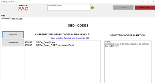

Gibt es ein Tool ähnlich wie das am screenshot aber gratis bzw für jeden zugänglich, dass man über UBS-OBD Kabel verwenden kann um error codes bzw deletes codes (so wie am screenshot) des Silence/Seat auslesen zu können?
Gratis Tool für das auslesen von Diagnostic Daten?

Theoretisch sollte das die OBD2 Schnittstelle leisten können, aber die funktioniert nur rudimentär. Ich habe noch nichts sinnvolles mit irgendwelchen Testern auslesen können,
Die Diagnosesoftware für Silence/Mo setzt auf die API von Ixxat auf:
Ausserdem erwartet sie eine Onlineverbindung inklusive Anmeldeung mit Händlerzugang. Dieser ist für einen Händler nicht kostenlos. Unterm Strich also ein teurer Einstand.
Wenn also nicht irgendwelche Spezies wie @Gerold etwas komplett neues selbst entwickeln wird es schwierig. Seine Apps basieren auf dem Astra BT. Als echte Diagnose hat das Einschränkungen.
Ich persönlich bin eher der Meinung man kommt über das Verständnis der Silenc/Mo bzw. dem Ablauf des Startvorganges deutlich schneller an`s Ziel als über das Auslesen der Meldungen. Bis das Zeugs angeschlossen ist und der Rechner oben ist, hat man den/die Fehler meist auf klassische Weise eingegrenzt. Ausserdem liefert nicht jede Fehlfunktion eine Fehlermeldung.
Den "Rest" wie z.B. Zellstände etc. liefern dann die Apps von @Gerold.
