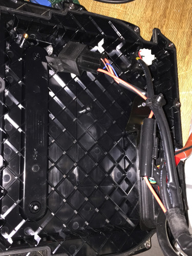

Es gibt eine fliegende Sicherung im Stromkreis zum Ladeschütz. Vielleicht ist diese defekt?
