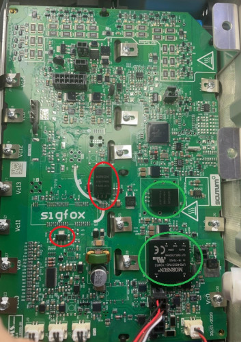

neuer Stand: Akku mittels internem Ladegerät manuell mit (passendem Widerstand für 10% Leitung) auf Ladung (ohne BMS aktiv = Sicherung gezogen) notmäßig aufgeladen, alle Zellen noch immer im bestem Zustand (kaum Differenzen).WindFritz hat geschrieben: ↑So 3. Nov 2024, 16:09Hab einen gebrauchten S01 gekauft und versuche die Batterie (die Zellen sind spannungsmäßig noch im erlaubten unteren Bereich) wieder zu beleben.
Hab schon einige h mit Zerlegen verbracht und den Fehler eingegrenzt (weder Laderelais noch Hauptrelais lassen sich aktivieren).
Weiß jemand ob es irgendwo einen Schaltplan der BMS-Platine gibt (ggf. auf Spanisch?), ich finde es schade wenn gute Hardware weggeschmissen wird, nur weil irgendwo ein kleiner Bauteil kaputt ist oder die Software wegen eines Events nichts freigibt (meine aktuelle 2. Vermutung).
Ich werde einige INFOs hier posten sollte noch jemand Anderer daran interessiert sein, bzw. mich mit Infos unterstützen können.
Plage mich mit der Spannungs-Versorgung des BMS, 5V sind da (grün), der eine 12V 500mA auch (grün kleiner), der 2. will nicht (rot). Werde die wichtigsten Teile der Schaltung ermitteln (Bauteile sind großteils mit Schutzlack überzogen ist mühsam zu messen) um die Ursache zu finden (Ferien-Arbeit). Falls wer INFOs oder Tips hat bitte gerne.

Spontane erste Idee: Wenn ich mich recht erinnere, ist der kleinere grün eingekreiste der Baustein, der bei vielen Leuten ausgefallen ist und die Telemetrie dadurch "tot" war. Wenn es sich um einen Defekt in diesem Wandler handelt (wovon ich nach wie vor ausgehen), könnte es doch sein, dass es diesmal seinen Bruder erwischt hat.
Meine Theorie ist "Keramikvielschichtkondensatorkurzschluss". Kannst Du bitte mal genau die Spannung messen, am besten oszillografisch begleitet?
Im Fehlerfall gibt es einige zig Millivolt.
edit: vergleiche: wiki/index.php?title=Silence-Akku:_12VU ... _im_Detail

Einer Facebook-Quelle zufolge handelt es sich um den roten Konverter, der zur Ansteuerung des Laderelais (12 V) dient.

Danke Pfriemler und Herve für die guten Hinweise, werde mich demnächst dran machen das abzuklären (incl. OSZI).

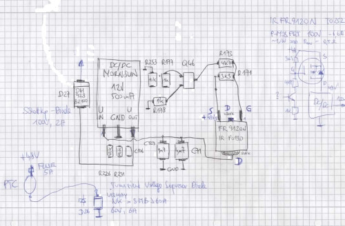

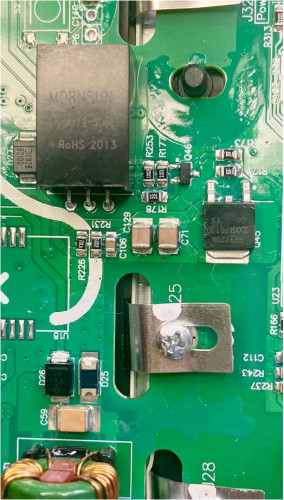

Nehme an es ist wie von Euch angedeutet wohl der DC/DC Wandler (12V 500mA MORNSUN),
Schaltung hab ich grob ermittelt. Ersatztyp hätte ich auch einen gefunden (Reichelt: R78HB12-500L, link: https://www.reichelt.at/at/de/shop/prod ... -3l-177269).
Anbei Schaltplan grob, handgezeichnet mit Bauteilanagebn anbei) rest & Details wohl erst nach meinem Urlaub in ca. 2-3 Wochen.
